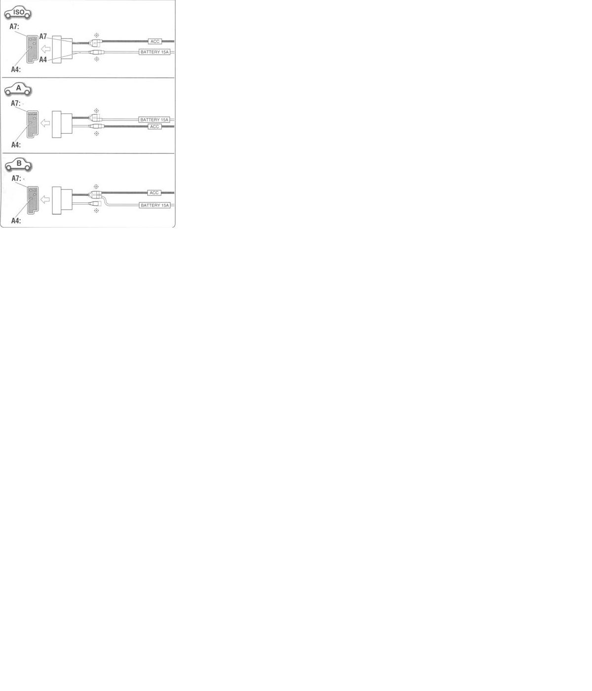

zdravim, mam dalsi dotaz, jestli jde nejak zapojit to neoriginalni radio, aby hralo i bez klicu v zapalovani :roll:

Zkus to zapojit podle toho.
Jedna z těch možností by mohla být ta správná :wink: .

bofi píše:Zkus to zapojit podle toho.
"Batterry 15A" :mrgreen: to tam vedou takovy proudy, bych to nerad odpalil

No spíš se mi jednalo o možnosti zapojení na tom obrázku."Battery 15A" bude pojistka.

a zkousel jsi to nekdy? dela ti to same?

jj, u minulého auta jsem to dělal a určitě to bylo bez problémů.Jak jsem psal jedna z těch možností bude správná.

Jestli se nepletu tak ACC (accessories - přislušenství) je poloha klicku v zapalovani (kterou FFI nema). V poloze ACC se na "takto oznacenych" vodicich obevi napeti.
Kdyz chces poustet radio bez klicku v zapalovani, tak musis zapojit vodic POWER (napajeni radia) "od radia" na vodic MEMORY (paměť) "od baterky".
Na vodici POWER od baterky se obevi napeti az po otpceni klicku do polohy 1. Takze kdyz mas napajeni radia napojene sem, nebude hrat "bez klicku".
Na vodici MEMORY je napeti stale - pro uchovani nastaveni radia (stanice, vysky, stredy basy balance atd...) :arrow: zapnes radio i "bez klicku".
