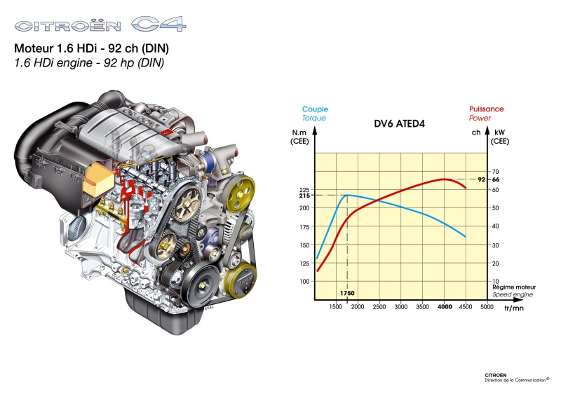

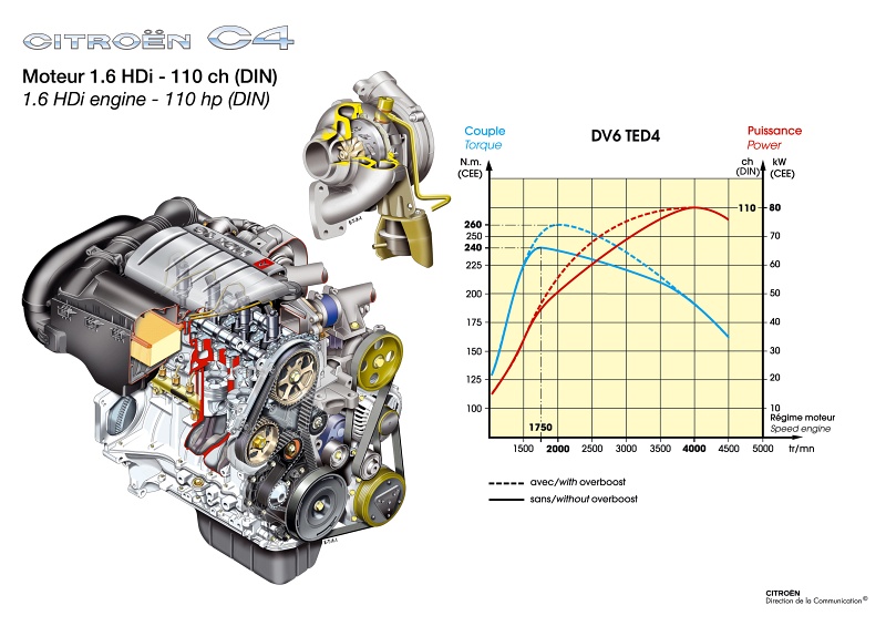

Příspěvek od Komi » 15.05.2009 17:07
krivky 1,6 zo stranky brnocar.cz su pripojene, nad 4200 je uz 1,6 80kW je silnejsia
ako 1,8 85kW takze v tam ho natreme ! (zart)
martasak
Příspěvky: 384
Registrován: 27.04.2008 00:28
Re: 1,6 TDCI NEBO 1,8 TDCI 85KW
Příspěvek od martasak » 15.05.2009 18:00
co nechápu, že v těch 4000 se podle modré křivky krouťáky 66 a 80ky moc neliší, zatímco výkony si liší o >20%. Zatímco do 3500 ot. je tam solidní převaha nad 66kW verzí (tedy do té doby, než se zanese filtr :( ) A to ještě nemluvím o overboostu 8)

Igy
Příspěvky: 132
Registrován: 30.04.2009 21:40
Příspěvek od Igy » 15.05.2009 18:08
Ako funguje overboost?

SilverGhost
Příspěvky: 269
Registrován: 09.01.2009 14:34
Bydliště: Upper Silesia
Příspěvek od SilverGhost » 16.05.2009 19:24
martasak píše:co nechápu, že v těch 4000 se podle modré křivky krouťáky 66 a 80ky moc neliší, zatímco výkony si liší o >20%. Zatímco do 3500 ot. je tam solidní převaha nad 66kW verzí (tedy do té doby, než se zanese filtr :( ) A to ještě nemluvím o overboostu 8)
Ano, správný postřeh, soudruzi z Francie udělali asi někde chybu :!:
Ze školy jsem sice již nějaký ten pátek pryč, ale doufám že se nemýlím, když řeknu, že výkon by měl být přímo úměrný jak otáčkám tak kroutícímu momentu. Podle mně těch 80kW/4000ot odpovídá 191Nm, kdežto 66kW/4000ot by odpovídalo 157Nm. Takže ten graf pro 66kW podle mně lže :mrgreen:
Jinak k porovnání charakteristik - plochá křivka výkonu u 66kW může být vlastně provozně příjemná :) Na dálnici ale asi dojde dřív dech.
Ještě bych připomněl, že samotné porovnání křivek stále ještě nestačí, je třeba porovnat například i zpřevodování :idea: :!:
