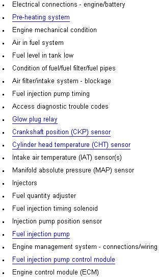

Re: Problem s "prvnim" nastartovanim motoru
Kolik mas najeto km? Mas vporadku komprese ve valcich? Dalsi kontroly podle obrazku:

Pepik:
Mas tam 22 moznych chyb, ty bys mel postupne shora dolu overit.

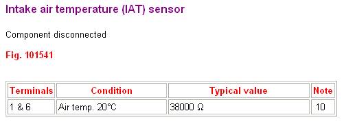

to PELEN, nemáš náhodou i hodnoty odporu na čidlo IAT(teplota vzduchu)? Jestli máš, tak ho prosim tě hoď na forum, dík.
