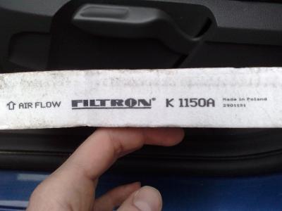

- Nicco
- Příspěvky: 1961
- Bydliště: CZ-SK
Re: Pylový filtr ve FoFo II
Na filtri je sipka smeru vzduchu. Ma smerovat do kabiny alebo k motoru?
Mechanik mi to tam vlozil minuly rok sipkou smerom k motoru, co sa mi zda nespravne. Filtron na strankach nepise, ako to ma byt. Je tam iba navod v pdf pre Focus a Volvo (v skutocnosti je tam Fiesta
- ttix
- Příspěvky: 84
- Registrován: 17.06.2009 00:23
- Bydliště: Brno
tož po valašským rozumu bych řekl...vzduch proudí zvenku dovnitř...tedy "air flow" bych dal šipkou dovnitř kabiny....
...ale můžu se mýlit
Ford Focus II - combi, 1.6i Duratec - 74kW, r.v.2005 - Deep Navy Blue
- Špíz
- Příspěvky: 396
- Registrován: 19.02.2009 12:59
- Bydliště: Českobudějovicko
Podle mě též šipkou dovnitř.
Ford Focus II. HB 2005 1.6 16V 74kW blue aquarius
Galerie: https://www.ford-focus.cz/forum/viewtopi ... 95&t=19792
- Nicco
- Příspěvky: 1961
- Bydliště: CZ-SK
Tiez si myslim, ze to dal opacne. Novy filter dam sipkou do kabiny
