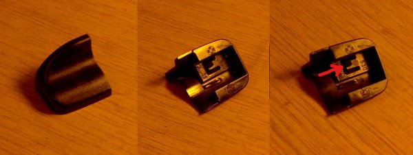

Dal som si tu pracu a odfotil som bocnu umelinu stieraca aerotwin.
Cervena sipka na obr. ukazuje cudlik, ktory treba neako srobovakom (dobre sa to robi s dlhym plieskom co byva v gumickach kupovanych sieracov) podvihnut , aby sa dala umelina vytiahnut. Potom uz je vsetko jasne.
Este doporucujem kupit univerzalne silikonove gumky.
PS: Mne sa podarilo jednu umelinu zlomit, zlepil som a drzi
Ak by si niekto chcel vymenit iba gumicku, treba rozobrat tu stranu stieraca , kde je gumka na pevno.Cervena sipka na obr. ukazuje cudlik, ktory treba neako srobovakom (dobre sa to robi s dlhym plieskom co byva v gumickach kupovanych sieracov) podvihnut , aby sa dala umelina vytiahnut. Potom uz je vsetko jasne.

prosím tě, jak ses do těch stěračů dostal?
tvůj návod chápu, rozebrat stranu, kde je gumka na pevno, šroubovákem poštělovat kolíček, aby šla ta koncovka ven.... v tom se ještě držím
ALE JAK SES PROBOHA DOSTAL K TOMU KOLÍČKU?
sedím u toho 2 hodiny a netuším jak k němu a koncovka se nehne a nehne... ani když jsem gumku "poodstranil" z toho konce, tak žádný čudlík vidět není...
ps. vím že mi tady 95% lidí vynadá, že mám koupít nový celý stěrače... vím o tom, kupovat je chci, ale říkal jsem si, že za pokus nic nedám, tak chci nejdřív vyměnit gumky za 100 Kč, než investuju 1200 za stěrače...

hola hou, poslušně hlásím, že se mi to po dlouhém boji podařilo rozdělat a dokonce bez toho, abych něco ulomil... takže gumičky jsou vyměněné...
cena 2x20Kč takže 40 kaček, to je za hubičku...
když bych předpokládal že nebudou mít určitě takovou výdrž jako nové stěrače... stačí mi když vydrží 2 týdny a finančně na tom budu líp než kupovat nové za 1200
při první jízdě stírají naprosto parádně, nezůstane ani čárka
teď jen jak dlouho to vydrží

to kadlo: Vidim, ze si sa s tym popasoval
... bolo treba trochu predstavivosti kam strcit ten pliesik. Ked budem mat cas odfotim a dam to sem (pre ostatnych). Ja som dal silikonove tusim za 200Sk (este) mam ich uz 3 mesiace a stieraju celkom fajn.
Dokonca aj ked sme tu mali tie marazy -8, tak nebol problem.
