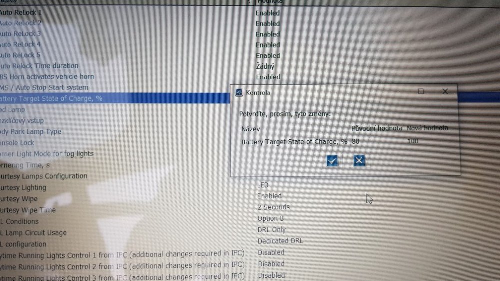

Re: BMS + start/stop
Jako nabíjení bez BMS? Prostě to dobíjí furt. Ne jen při ekojízdě. Ale toho je tu psáno hafo.. Já si u v BCMI nastavil, aby auto bylo dobíjeno do 100%. Od výroby je nastaveno 80%
