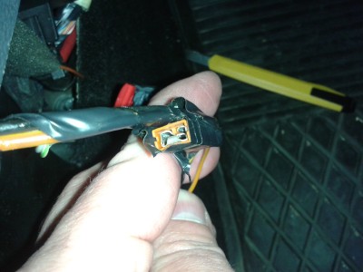

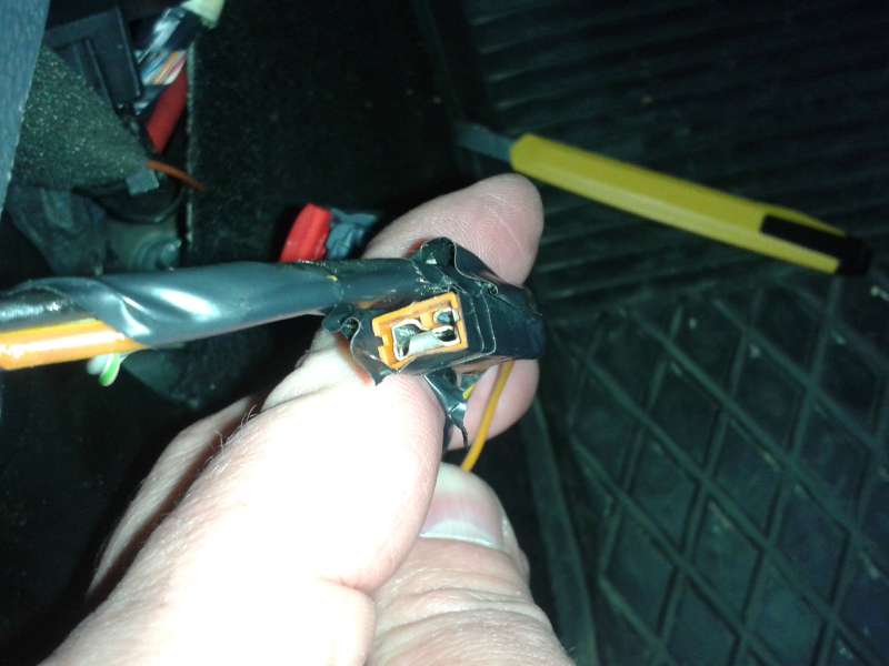

ten posledni je k mikrofonu pro HF, napajeni lampicky, mozna i ultrazvuku. Ale je to z vetsi casti neosazeno.

Re: Konekory známé i neznámé
Domino830

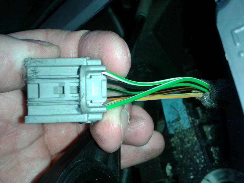

- prvni - vypinani airbagu a vstup AUX
- druhy - prijimac dalkace (pozustatek z predFL, Ty uz ho mas v GEMu)
- treti - kablik nahoru je osvetleni kufru, lze doplnit mikrofon pro HF, osvetleni nocnimi LED (ma-li je stropni lampicka)

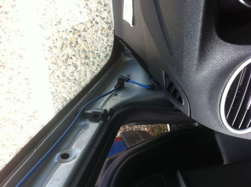

Předpokládám anténa?

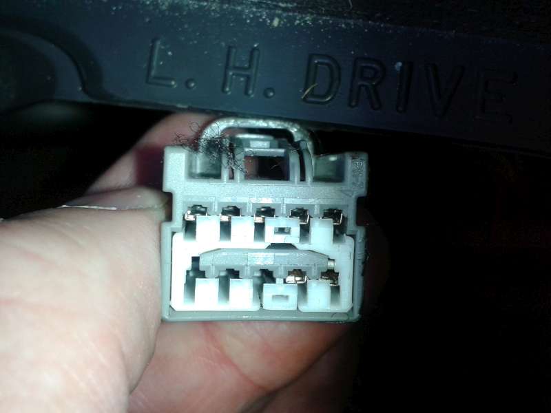

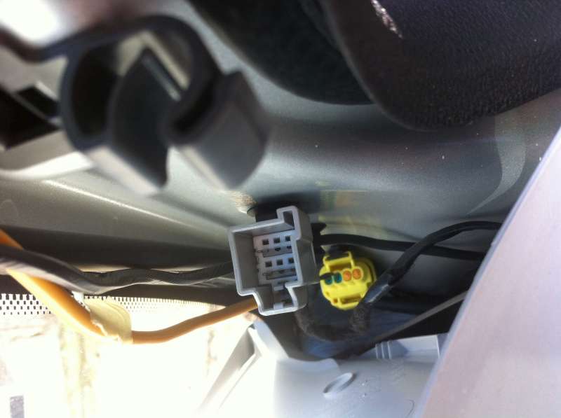

tady by byla i pripadna priprava pro el.chrom zrcatko? nebo ta by sla solo?Domino830 píše:A k cemu je tohle??
- Příspěvky: 25146
elchrom. zrcatko udelas solo - staci jeden drat od GEMu pod strop (zpatecka) ... plus a minus (kostra) uz tam je (stropni svetylko) ... viz. navody
ta fotka, na kterou se odkazujes, je konektor v Asloupku, ktery pro elchrom. zrcatko neni vubec potreba

Nalezeno 1.6benzin 2007 digi klima "mezi fl" trend. Nejaka priprava nebo jen ke svetlu? Nebyl cas studovat kam vedou:)

Aha takze to samy jen jiny konektor vsechno je to tady napojene v tom zlutem

zluty je stropni airbag

Zdravím. Našel jsem tento konektor v motorovém prostoru - nalevo za motorem (když stojím před otevřenou kapotou; jinak vpravo, pokud bych koukal na motor po směru jízdy). Není to snímač polohy vyčkové hřídele?
díky
díky

- Příspěvky: 19244
jeLevapC píše:Zdravím. Našel jsem tento konektor v motorovém prostoru - nalevo za motorem (když stojím před otevřenou kapotou; jinak vpravo, pokud bych koukal na motor po směru jízdy). Není to snímač polohy vyčkové hřídele?
díky

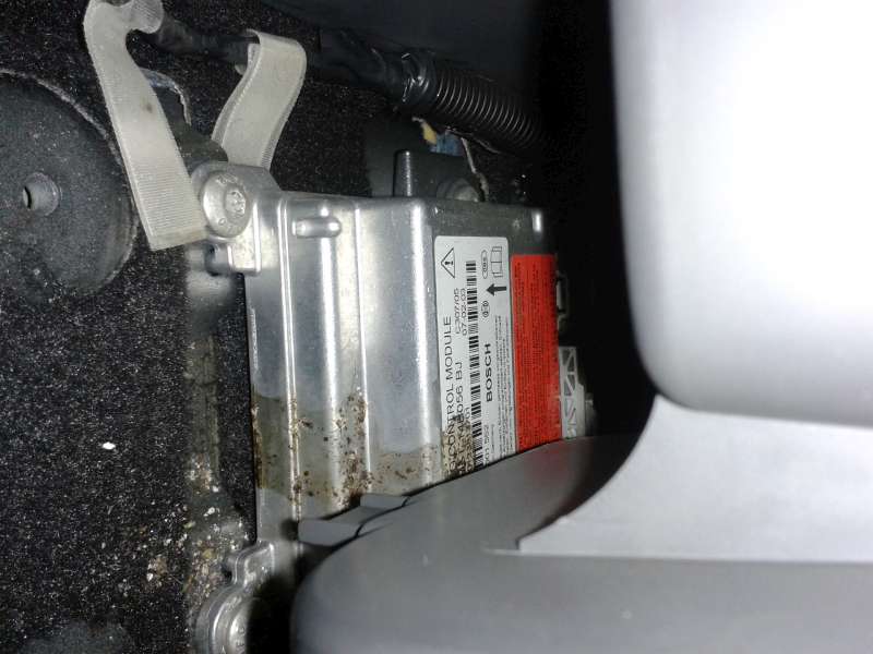

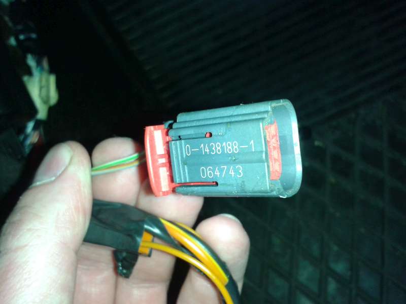

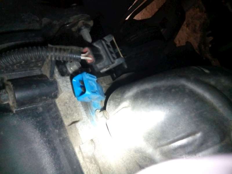

Vrtal jsem se kolem řadičky a u zapalovače a narazil jsem na pár kousků a jednu krabičku. Kdo ví?
foto 2 a 4 je jeden konektor
foto 3 a 4 byly přilepené k napájení zapalovače
foto 3 má 4 piny a vedou do něho dva dráty
