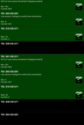

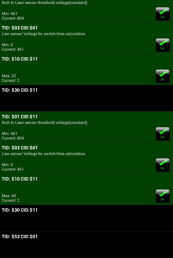

Case tak nevím tu diagnostiku jsem si objednal před 14dny přišla super připojím přihlásila se na tři minuty a pak přestala vysílat signál BT reklamoval jsem ji přišla nová a ta šlape jenže jediná aplikace ke který se to přihlásí je Torque a tam nic nezjistím a nebo s tím neumím ukáže to asi tři chyby pod nějakým kódem ale z toho jsem jelen škoda že nefunguje v Dash Comand nebo v Scanmastru
kde vidíš průběh křivku třeba zrovna škrtící klapky atd. jedíný co mi to ukáže je lamda sondy a vakum otáčky ale ty věci okolo jako točivý moment,rychlost Hp atd nepotřebuji máš nějakou radu jak na to nebo jestli nějakou jinou aplikaci zkoušeljsem jich spoustu ale vůbec se spolu nespojí .

V drtivé většině neukáže nic? Já nevím, ale pokud bych řešil cukání motoru, diagnostika by byla VŽDYCKY TÍM PRVNÍM, na co bych koukal (ok, po základním obhlédnutí motoru, jestli někde není nějaký zcela zjevný problém). Konkrétně především na korekce směsi a chování lambdy. Nenapadá mě informace, která by mi toho mohla o takových problémech na dnešních motorech prozradit víc než právě tyhle položky.jarod72pm píše:Diagnostika v drtivé většině nic neukáže to spíš kontrolka motoru na palubovce upozorní že je potřeba použít diagnostiku(většinou to tak bývá), ale pravda sichr je sichr co kdyby.

Nechce se mi věřit, že by skutečně fungovala jen s Torque a s ničím jiným. Podpora BT diagnostik v Torque IMO není oproti jiným aplikacím ničím výjimečná.Ivos73 píše: jediná aplikace ke který se to přihlásí je Torque a tam nic nezjistím a nebo s tím neumím ukáže to asi tři chyby pod nějakým kódem ale z toho jsem jelen
Nicméně nevím, proč by v Torque nešlo nic zjistit. Zapnu Torque, přepnu se do režimu Realtime information, naházím si na displej PIDy, které mě zajímají (a jsou současně autem podporované) a můžu vesele zjišťovat. A klidně si můžu pustit ještě logování a celou diagnostiku si zaznamenat a prohlížet dodatečně.
Ve Forscanu (ať už desktopovém nebo mobilním) navíc můžu sledovat přímo Ford PIDy, které mají detailnější výstup, a taky tam třeba můžu přímo za chodu sledovat jejich "osciloskopové" grafy. (V Torque nějaké grafy jsou taky, ale nikdy mě moc neuchvátily).
A pokud Torque ukazuje "asi tři chyby pod nějakým kódem", asi by byl dobrý začátek sem ty chyby a kód napsat.

Zítra zkusím stáhnout screenshoty s chybama a dám je sem mám jen ty co jsou OK páč jsem si myslel že se mi stáhnou všechny a ona se stáhla jen jedna stránka
