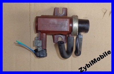

Re: Cukání motoru a jiné..
Ahoj pánové , jen taková maličkost .Měl jsem stejný problém jako vy. Auto cukalo, netahlo , vydávalo ty děsivé zvuky.Vzpomínam si že než mi borec z Chomutova provedl úpravu ř.j. tak v počítači byla jediná chyba a to vysoký tlak turba. Bylo to nějaké podtlakové čidlo u motoru které vyndal rozřízl nožem a vyměnil jakousi membránu , čidlo pak zalepil a vrátil zpět po projížďce se závada už neprojevila.Nevim jestli to mohla být příčina těch problémů jelikož od té doby mám též dpf a egr off a auto šlape jak hodinky ....
Ford C-Max 1,6 TDCI 74KW r.v.2009

Vzpomněl by sis které to bylo? Nebylo to u vzduchových klapek? To by potom byl MAP. Mrkni prosím zda bys to nenašel. Pokud to řezal, mohlo by to být vidět
Bya to malá černá kostka do které vedou podtlakové hadičky , vstup a výstup , ale kde to vylovil to už fakt nevím podle mě něco podobného jako Octavia podtlakový regulátor turba ,,, sorry,,

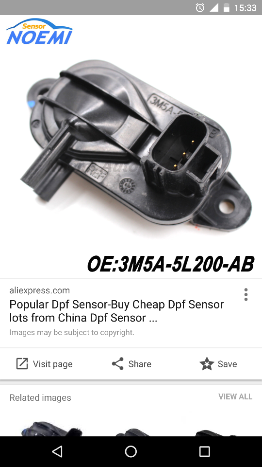

Misak, to byl asi jen senzor diferencniho tlaku. Tj před a za dpf. Je u baterky. Na cukani by neměl mít vliv. Zjišťuje jak je filtr plný.
Ještě se podívám pořádně ,,, říkal vysoký tlak plnění turba

Opravdu šlo o podtlak? Turbo ovládá podtlak a z dpf leze samozrejme přetlak - to by byl ten senzor na baterce z boku. Měřič podtlaku tam žádný pokud vím není
Takhle nejak to vypadalo, mělo to ten kovový prstýnek .....
