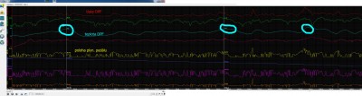

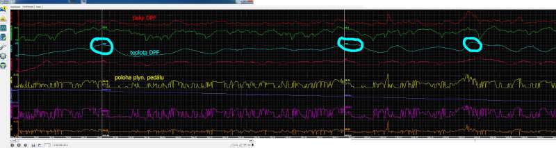

Re: Signalizace probíhající regenerace DPF
Grafy. Ovšem na LCD jsem na živo viděl něco jiného! To bych odpřisáhnul. Dost to připomínalo vlnky ve větru, jak je kreslí děti. Možná rozlišením a zobrazením na jiném LCD... Maximální oblasti teplot DPF jsem zakroužkoval. No... Tak ještě se bude asi měřit.
z obrazku vidno len uplne normalny priebeh - aspon ked pozeram na teplotu - ani naznak regeneracie - zvysene teploty nasleduju po jazde na zvyseny plyn - uplne normalny prevadzkovy stav, nasleduje po nom jazda bez plynu kedy teplota klesa !
po zacati regeneracie mi stupa teplota cca 4 stupne za sekundu a vtedy sa s hodnotami MAP dostavam pri jazde bez plynu dost hlboko do podtlaku - to je tiez jeden z jasnych priznakov ze prebieha regeneracia - neviem ci merias tuto hodnotu-napr u mna je na volnobeh tlak 100 tak pri regeneracii pri jazde bez plynu je nieco nad 80 ! cize skoro 0,2 atm podtlak !
Souhlasím s Komim. Teplota DPF vypadá úplně normálně. Těch 300°C až 400°C je provozní teplota filtru. Nic nenasvědčuje regeneraci. Při regeneraci mi to skáče hrubo přes 400°C a klidně i nad 500°C. Ve ForScan je i položka počet km od poslední regenerace (neřeší jestli doběhla nebo ne, nuluje se po započetí regenerace), ta by řekla více než počítadlo km od resetu.
Předpokládám, že se jedná o 1.6 80kw a aDPF. V popisu má sice hihi něco jiného, ale psal, že je to auto kamaráda.
