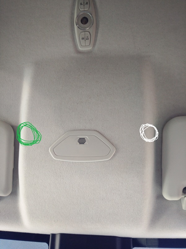

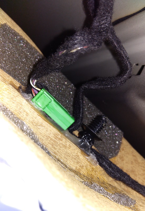

Ahoj všem, rozdělal jsem stropní konzoli (jen mikrofon) a nalevo našel tento konektor (zelený), nikam nevede. Je to příprava na větší konzoli s osvětlením ? Díky.

Neni zeleny na infra cidla? Mohu pozadat o lepsi foto, kde presne je? Povolil jsme konzoli a konektor nenasel. Jen zapojeny mic a svetla.

Přikládám z podhledu, konektor je přilepený k polstrování, tedy až se oderve ta jejich páska.
Zelený je volně, bílý je pravděpodobně mikrák a vede do konzole.

identifikace konektoru je jinde :nunu:
(zeleny je pro alarm)

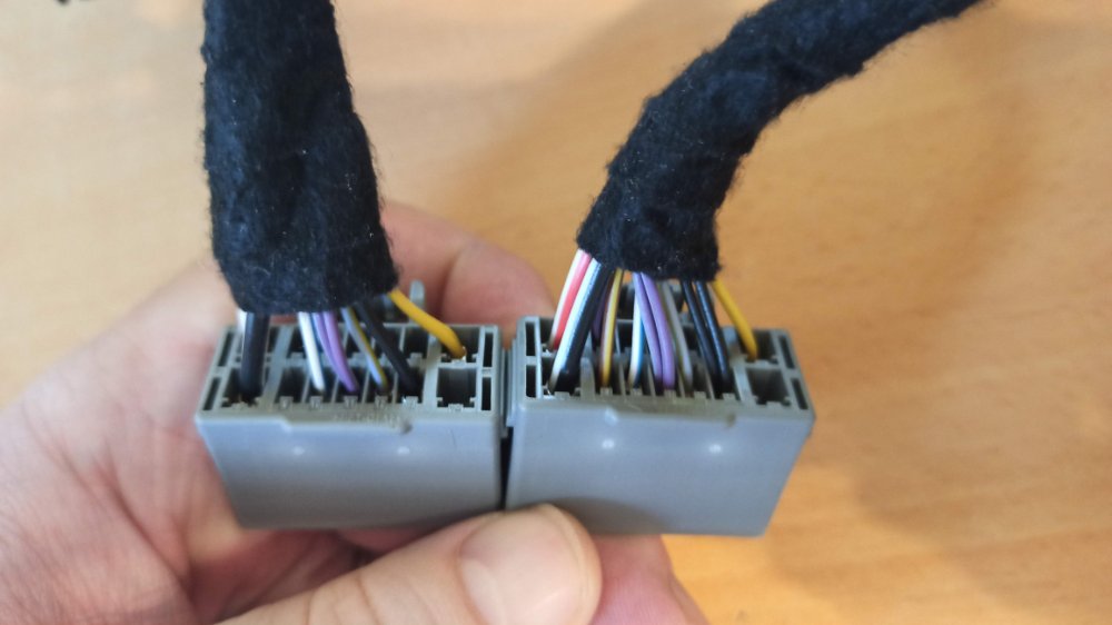

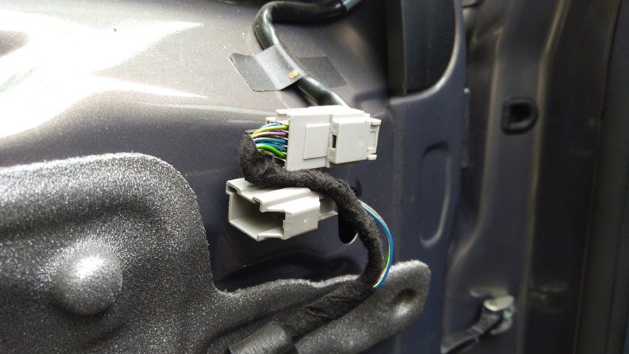

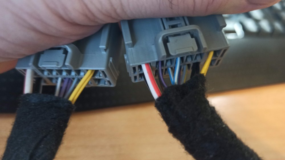

Sále mi to vrtá hlavou a jako dost by se mi líbily osvětlené alespoň kliky, tak jsem rozdělal dveře a našel tento konektor, jsem na správné cestě pro zapojení osvětlených klik ?
Díky.

Příspěvky: 24965
Re: osvetleni interieru
Příspěvek od ZaQik » 28.04.2019 16:18
jeste je dobre zjistit, jestli jsou i draty v podlaze do dveri a ne jen ve dverich

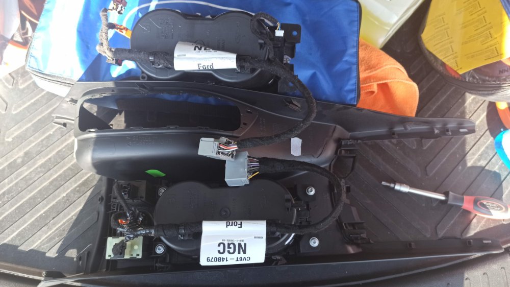

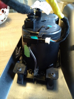

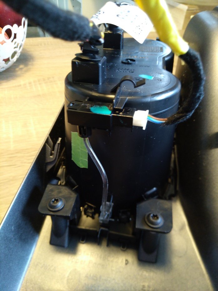

Ahojte,

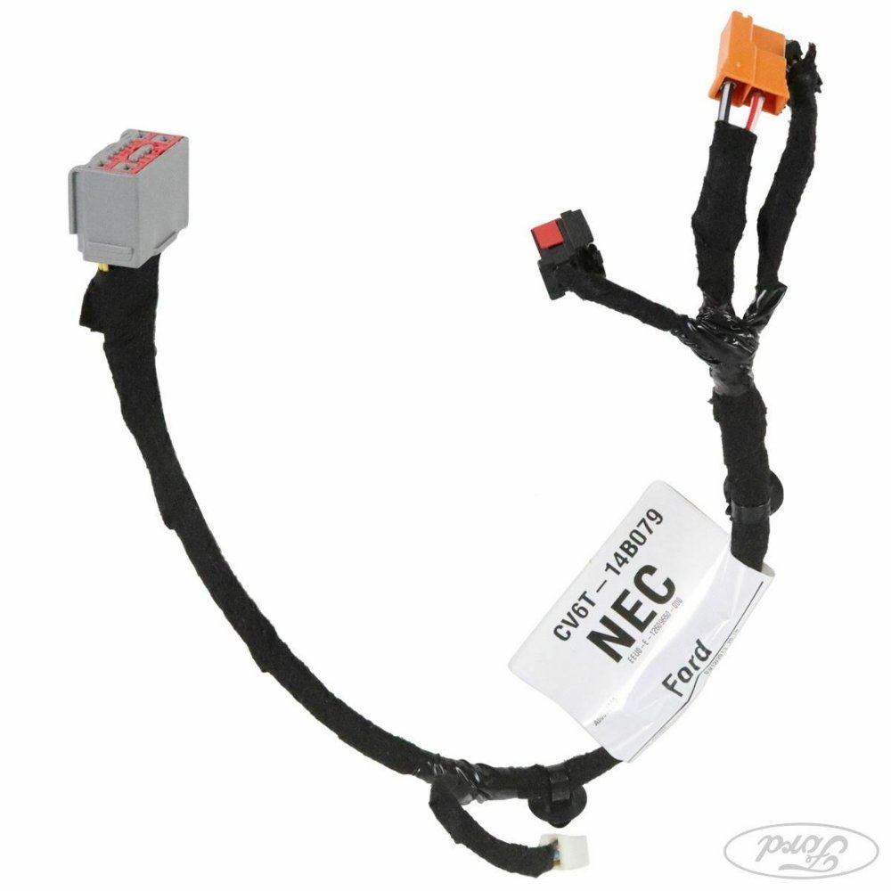

riesim podsvietenie drziaka napojov v stredovej konzole. Je to plug & play? Staci ked vymenim povodny samotny drziak s kabelazou CV6T-14B079 12609650 za iny drziak s kablezou ktory uz ma LED implementovane? Je tam rozduel ci je to z UK auta alebop EU? Moje auto nema ambient osvetlenie, tak nie som si isty ci by nebolo lepsie tahat 12V priamo z ovladaca vyhrievania sedaciek a LEDky dorobit do drziaka

Příspěvky: 24965
Příspěvek od ZaQik » 30.10.2020 15:26
pokud budes davat jen jednobarevnou LEDku, tak si vezmi napajeni z podsviceni ovladace vyhrevu sedacek

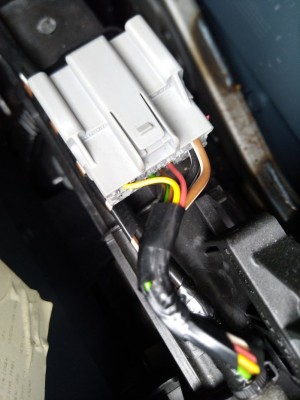

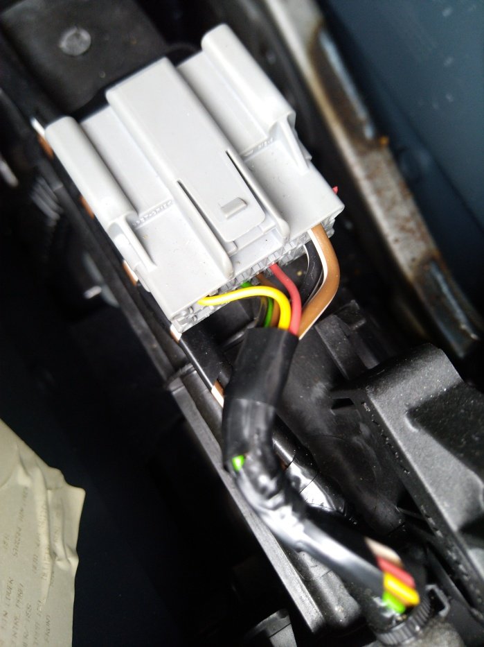

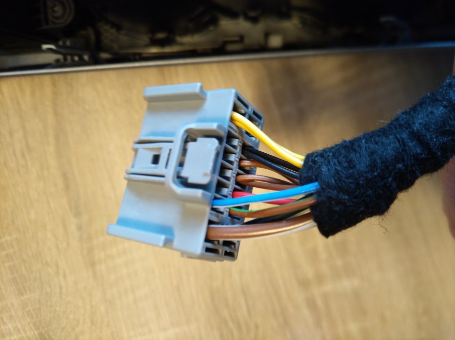

Ahoj, po amatérsku se snažím dodělat ambientní osvětlení, ve dveřích byla příprava, tam jsem zapojil kliky s led pásky, dále koupil ledku a kabeláž do nápojáku v konzoli, v palubním pc je to aktivované. Avšak stále nic nevítí...pravděpodobně není kabeláž v podlaze jak d odvěří, tak do středové konzoel. Kde přesně a co bych měl hledat ? Díky za rady.
