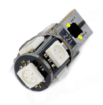

Nene, nic nepřerušovat! Dej přímo mezi plus a mínus drátky, do plastové patice T10 LED žárovek se mi to vešlo

Re: LED osvětlení
Myslíš takhle??

Re: LED osvětlení
Jojo presne tak

Re: LED osvětlení
tak tak, ty máš přímo tyhle? Klidně to můžeš dát na ten odpor
(to černé s nápisem 221)

Re: LED osvětlení
jojo, přesně tyhle. No tak super, tím pádem je vyřeno místo vpatici
A orientace je jedno že, když to je bipolar?

Re: LED osvětlení
jo to je jedno
I když u toho odporu si změř, jestli je přes + a -
Aby nebyl nějak do série

Re: LED osvětlení
Teď prosím trochu polopaticky;-)
Jak to změřím (multimetr mám)

Re: LED osvětlení
Nastav multimetr na mereneni napeti. Pripoj led na napajeni tak, aby svitila. Cervenej konec od meraku dej na jednu plosku patice led, cernou na druhou. Kdyz bude na displeji svitit cca 12V je plus tam kde mas cervenej konec, kdyz cca -12V tak plus je tam kde mas cernej konec.
Predpoklad: mas digitalni merak.
Druha moznost: prohlidni plosnej spoj led zarovky, casto tam byva vyznaceno, kde je + a -.

Re: LED osvětlení
Asi jsem jantar.
Fajn, zjistil jsem zda je plus nebo mínus 12V.
A k čemu mi to pomůže při pájení těch pidižvíků

Re: LED osvětlení
Plus jsem zjistil, že jedny diody maj na tom odporu napsáno 221 a druhý 241. Jaký v tom je rozdíl?

Re: LED osvětlení
Je ti celkem jedno, kde je plus a kde mínus
Jen je potřeba zjistit, že kontakty (ty pocínované plošky) které připojují žárovku jsou přímo napojené na oba póly odporu, tedy vem multimetr v režimu měření odporu/kontaktu - pokud ti píská a koukni, jestli jeden pól odporu je napojenej nulovým odporem na jednu plošku a druhej pól na druhou (jestli je ten odpor taky paralelně
) Někdy to bývá odpor v sérii...

Re: LED osvětlení
jo jasně. Ono si to stačí víckrát přečíst a dává to smyl
Každopádně:
mám dva typy těchto LEDek. Jedny s odporama označením 221, ale ty odpory tam jsou dva. Po napájení tranzilů žádná změna.
Pak mám ještě jeden pár, ale ten má jen jeden odpor s označením 241 a po napájení se tváří, že neblikají(ikdyž předtím prvních pár km, taky neblikaly, tak uvidíme)
Každopádně:

Re: LED osvětlení
Tak proč jsi nekoupil LEDky rovou s can-bus? to by melo byt bez problemu ne?

Re: LED osvětlení
Tohle dělají can bus žárovky

Re: LED osvětlení
problém není v parametru Can-Bus (I když technicky to je nesmysl, jediné, co je přidané je odpor, aby si měřící obvod myslel, že je tam normální W5W).
Problém je v tom, že v autě se pořád vyskytují napěťové špičky, které jsou sice malých energií, ale LEDku to za čas zničí...Sám mám zkušenost s T10 LED žárovkama nad zadní SPZ - bez transilu jsou tak na měsíc, s transilem je tam mám už přes rok... Ale transil musí být paralelně přes napájení
