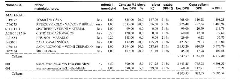

...právě jsem se vrátil od Forda....
Požadavek zněl, výměna rozvodů, svíčky a chyba na diagnostice, kterou jsem uváděl viz. výše.
Ačkoliv jsem měl v požadavcích zákazníka uvedenou i letní prohlídku (při předávání vozidla jsem se ptal, že není započítaná v ceně) pochybuji, že se konala... Na můj dotaz, kde je od ní protokol, odpověď, "nemám ho tady" tzn. že náplně, zavěšení kol brzdy jsou v pořádku? "ano" Hmm, tak proč mně, když vjedu do výmolu-větší nerovnosti, klepne levá strana? "pane, každé auto nějak klepe" hmm, tzn. že Vám by nevadilo, kdyby Vaše auto klepalo? ....bez odpovědi...
Co na to říct? Sebevědomí pánovi rozhodně nechybělo a já se objednal do jiného značkového servisu Ford na letní prohlídku za 150Kč Tentokrát se ale již předem zeptám, zda-li dostanu nějaký protokol.
- lucky.jack
- Příspěvky: 8462
- Bydliště: v Hradci Královým
Re: Výměna rozvodů 1.6 ti-vct
Pěkný, akorát nevím proč ti měnili jen kolo na sací vačce
... a na výfukové nechali starý? To snad ne?!

A niekolkokrat sme to tu opakovali, aby sa vymenili obe

Asi si takhle naplánovali další práci za pár km...

Když jsem dával auto do Dankaru, hned jsem se informoval a dotazoval, co vše se bude měnit. Samozřejmě jsem se ptal i na obě kola...
"ano, ano, s tím se počítá..."
Co na to říct?
