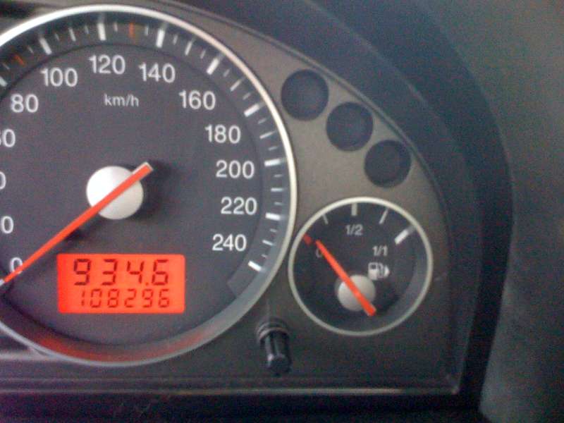

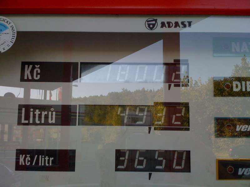

Tak jsem byl s Mondíkem na dovče a na jednu nádrž jsem najel 940km a dojezd mi pri spotrebe 5,6L na 100 ukazoval jeste dojezd 100km. Jinak do plne nadrze dneska po dojeti vlezlo 49L. Takze nadrz velikosti 55L asi bude real
