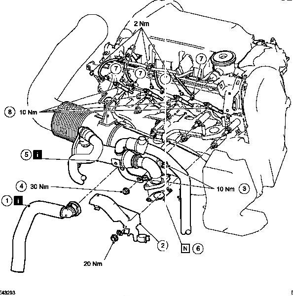

Ahoj, nemáte nějaké tipy co sundat, co si připravit, jakej "spešl" vercajk na žhaviče u 1.6?
Na straně k volantu je tam relativně místo, ale na druhé straně je tam mraky věciček a nevim jestli se tam dá co sundat abych se k tomu dostal...
Leda uříznout auto za motorem

Jo a ještě jeden dotaz: jak jsem sundaval ty hadice od toho intercooleru, abych se dostal k žhavicím svíčkám, tak ty hadice byly uvnitř docela dost zaolejovaný - to je normální??? trochu mě to překvapilo...
