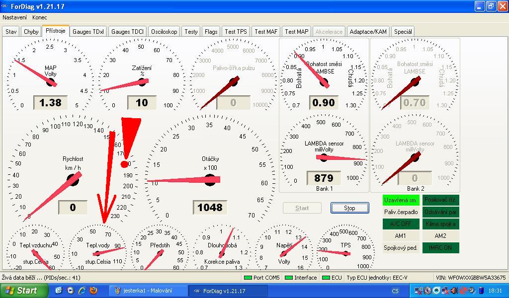

Dovolím si problémy s volnoběhem rozdělit do čtyř, pro mne klíčových skupin:
1) Pokud měl někdo motor s tendencí chcípat na volnoběh , většinou to vyřešilo vyčištění VV, v krajním případě výměna.
2) Pokud měl někdo motor s tendencí chcípat na volnoběh a vyčištění či výměna VV to nevyřešila, nalezlo se zpravidla i mechanické poškození motoru (podpálené ventily, špatné svíčky či kabely, zanesené vzd. filtry)
3) Pokud měl někdo motor s tendencí zvyšování otáček na volnoběh, většinou byla na sacím ústrojí motoru nalezena jakási netěsnost. Většinou prasklá hadice odvětrání klikovky či jiná podtlaková hadice.
4) Pokud měl někdo motor s tendencí zvyšování otáček na volnoběh a na sacím ústrojí motoru nebyla nalezena netěsnost (což je zatím můj případ), většinou laboruje dodnes :mrgreen:
Přičítá se to poruše některého čidla, kdy řj. motoru dostává z jednoho čidla chybné údaje a nechává motor z toho důvodu běžět ve vysokých otáčkách.
Mě napadlo teplotní čidlo - pokud by ukazovalo špatně (vyšší teplotu, než je pracovní teplota motoru, musí řj zvednout volnoběh motoru, aby se zvedly ot. vodní pumpy a lépe se chladil). Pokud totiž s autem vyjedu a motor už není úplně studený a ještě není úplně teplý (cca 60 stupňů si myslím), tak to funguje jak má. Respektive si to drží správně 2 hodnoty vonoběhu(což jsem taky dříve nevěděl, že tyto dva volnoběhy jsou záměrně jiné) - za stání 900-1000ot a za jízdy 1200-1300ot. Tudíž bych zkusil motor ohřát a do serie s čidlem teploty chladící kapaliny bych vložil do serie rezistor, abych nasimuloval nižší teplotu motoru. Dle diagnostiky od deklíka mi připadá, že hodnota teploty chlad. kapaliny při stání je trochu divoká, neboť s přehříváním normálně nejsou problémy...viz obrázek:

Hele a neříkal jsi, že ty otáčky jsou vyšší než jen 1300? Jinak to s tím trimrem bych zkusil, ale fakt nevim, na jakym je ten teploměr principu...A změř si ten teploměr odpojenej, pokud možno, ať víš, s jakejma řádovejma hodnotama se potýkáš ;-)

Ony ty otáčky co zůstávají viset se zvyšují s teplotou motoru. Ale zkusím oměřit to čidlo teploty motoru, má mít při 100´C odpor 1995 Ohmů. Připíchnu to na kabel, a až mi formidable ukáže necelých 100, sundám konektor a změřím ho. Poslední dobou jsem na to nějak neměl čas ani náladu z rodinných důvodů, nicméně se moje problémy vyřešily a teď už na to můžu zase vlítnout.
EDIT: Tak čidlo je pravděpodobně v pořádku, naměřil jsem při 6'C 74 kohmů, při 96'C mělo 2,29 kohmů. To by odpovídalo těm cca 2kohmům při 100´C. Pořádně jsem ohřál motor, odpojil voln. ventil a dělá to stejně, předtím jak jsem psal že to padá po odpojení rychle, jsem blbec neměl pořádně ohřátý motor. Ukazatel na palubce si bere teplotu jinde, než čidlo teploty pro řídící jednotku. Tak si pomalu začínám myslet, že to tak fakt má být a snad je to daň za Euro 3 :nixw:
Diagnostika nic nehlásí, pokud něco odpojím, začne hnedka řvát, tak kdyby bylo něco jó v nepořádku, tak se snad ozve...

Nečetl jsem to zde celé, ale co máš udělanou diagnostiku od poklopa, tak mě tam nesedí 60st.C teplota nasávaného vzduchu. Z tama ti bude asi čidlo valit šruby do hlavy ŘJ. :? Zahřej motor a jak ti to začne dělat zvýšený volnoběh, dej do vzduchového boxu punčochu naplněnou 20 ks kostek ledu z mrážáku, jak se pak volnoběh zachová. :?

Po půl hodině nastartovanýho motoru na místě je tato teplota dle mě normální... i teplota vody kolísající 90-105-90...

Já měl na mysli teplotu nasávaného vzduchu, těch 60st.C se mě zdá dost vysokých i při stání na místě. :( Do těch max 50 bych i já ji bral jako normální. Třeba by stačilo změřit teplotu hadice sání u čidla měřákem, jestki sedí. Já jen laboruju, čím to může být, když zbytek hodnot se zdá být OK. :(

Nejlepší změřit hned ráno po nastartování - mělo by se shodovat s venkovní teplotou +-

Já to beru tak, že když pustíš doma kteplou vodu z kohoutku na plno, tak tam ruku neudržíš a to má max. 55st.C. Nahřáté na takovou teplotu to u čidla není - ochlazování proudícím nasávaným vzduchem taky udělá své. Ze své zkušenosti se bádá po hrůzostrašných poruchách a nakonec z toho vyleze ptákovina, :( stačí i sebemenší povlak bordelu na čidle.
