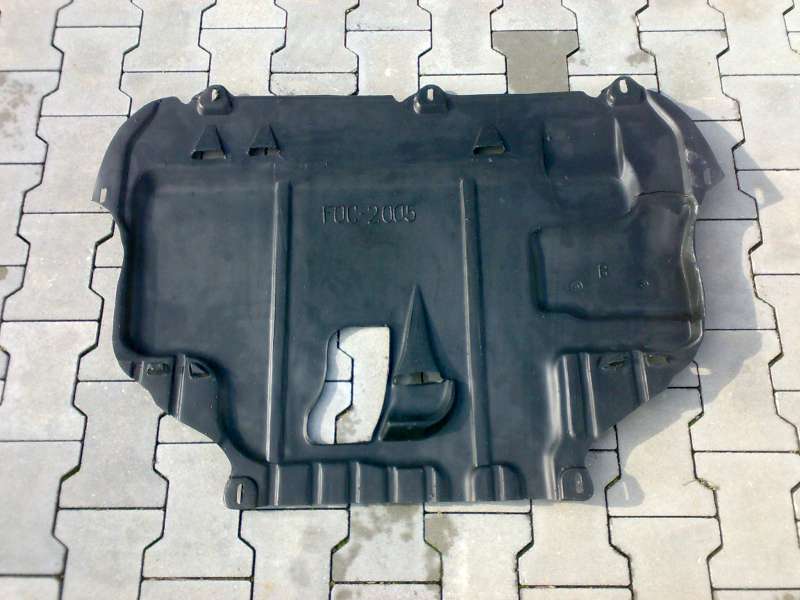

Takže dneska jsem naistaloval kryt pod motor. Koupil jsem ho v ELITu za 1242 Kč. Takto vypadá
Focus - kryt pod motor
Sedne tam v klidu, takže ani po faceliftu se pod motorem nic nezměnilo. Montáž je jednoduchá, jenom je potřeba zajet do Fordu a koupit plastové klipy a šrouby:
1019377 - matice plastová speciální (5 kusů) - 55 Kč
1052229 - šroub samořezný s podložkou (7 kusů) - 168 Kč

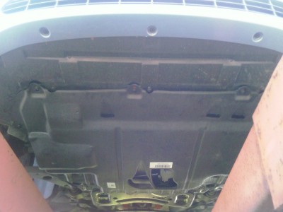

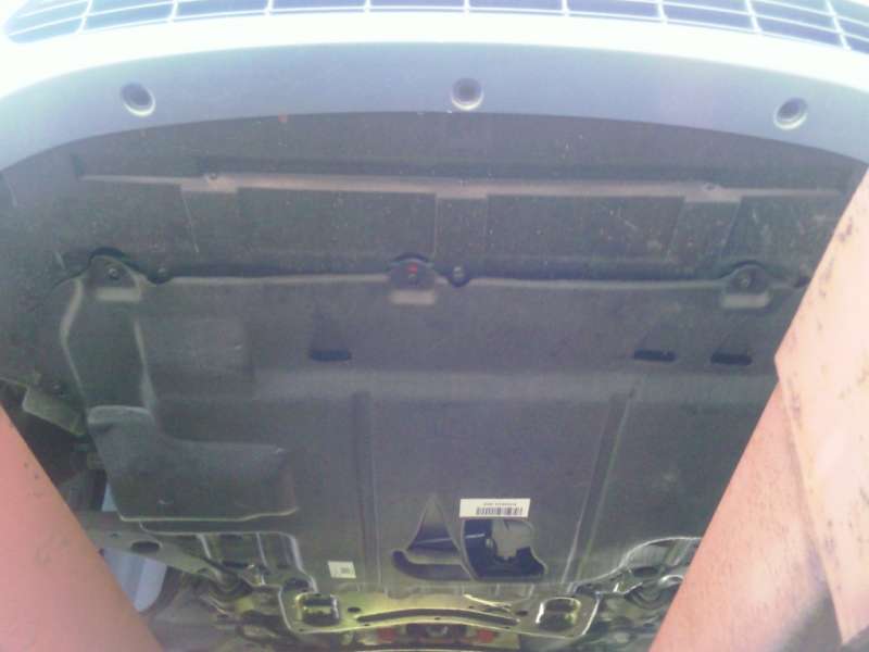

Dneska proběhla montáž krytu. Byl to porod, nejdřív jsem komplikovaně sháněl klíče od rampy, když jsem je konečně sehnal, tak jsem zjistil, že se na ní nevejdu, protože je moc úzká. Tak jsem chtěl jet někam do servisu, to nechat udělat, ale cestou přítelkyně zahlédla prázdnou rampu na dvoře jednoho pneuservisu, tak jsem tam zajel a domluvil se s nima, že mě tam za stovku pustí. Samotná montáž byla jednoduchá a za chvíli hotová. Foto mám jenom z mobilu.

Quickie píše:nemáš to nahodou naopak?
I ty vtipálku, by to tam naopak ani nešlo :wink: Jinak ta fotka je ještě před finálním usazením...
