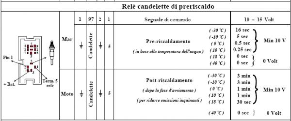

Pokles jasu kontrolek jako test zda zhavice zhavi, je jen pomocny. Nejlepe je zmerit odpor zhavicu.
Opet doby zhaveni:

A dokáže mě ještě někdo navést kde žhaviče najdu a jak je vyndat na změření?Nemám důvěru v náš servis.Když jim to dám změřit,určitě budou špatné.i když si to myslím.... :(
