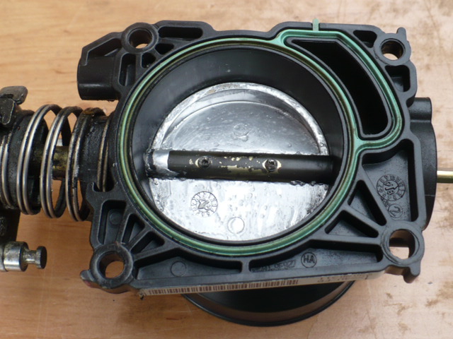

A čím pro změnu utěsnit škrtící klapku??
Mám tam spíš mezeru mezi klapkou a tím tělesem klapky, což je jak tady čtu špatně, měla by těsnit. I otáčky by se asi zlepšily. U jiných aut co jsem zjistil tak tam bývá kruhové těsnění co se dá měnit, ale ford asi šetřil
Něčím to obmáznout, vazelínou, abych tu mezeru trochu eliminoval..?
focus combi mk3, 2013, 1.0 ecoboost 92kW, lunar sky (šedá:)
- petulak
- Příspěvky: 5664
Re: Škrtící klapka

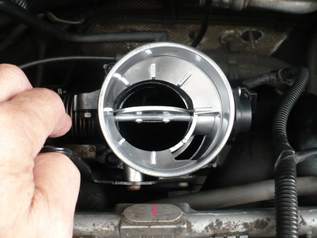

Na 1.+2. snímku je klapka otočená.
Klapku ničím neutěsníš, jinak,jak píšu výše.

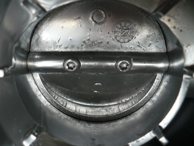

Re: Škrtící klapka - těsnící tmel
Zdravím všechny
Nejdřív shrnu stav a pak položím otázky:
Mám Focuse 1.8 zetec 16V r.v.1999 Ghia "kombajn". (125000 najeto)
Problém - Po startu otáčky cca 1100ot/min. Po chvíli (ca 1min.) spadne na 850ot/min. Po další chvilce (jen vycouvám z garáže) začne volnoběh kolísat a má tendenci "zdechnout". Prošlápnu plyn, nabere otáčky a je O.K. Po rozjezdu a zahřátí na provozní teplotu má při jízdě a vyřazení na neutrál zvýšené otáčky. To je prý normální kvůli tlaku pro brzdy, posilovač a ostatní, ALE, ten můj kvelb točí 1500ot/min a někdy i víc !!! Při zastavení na křižovatce to spadne opět na 850ot/min.
Dále to má asi o 1,5 litru na sto km (BA95) větší spotřebu, než průměrní Focusové.
Podtlakové hadice na odvětrání jsou O.K. Air filtr O.K. Škrtící klapka relativně čistá, nedrhne, ale na hraně klapky samotné jsou zbytky po nějakem tmelu (kytu) a logicky 100% netěsní.
Otázky: 1) Je zkutečně nutná 100% těsnost škrtící klapky ? Ví někdo, co je to za dotěsňovací tmel na hraně té klapky ? Dá se to něčím nahradit ? (klasický silikon neobstál
2) Co volnoběžný ventil ? Podílí se na těchto projevech ? Vyndavat se mi ho nechce, bo se kněmu může jak k penězům. Je pod sáním a fakt blbě.
Díky za rady

Re: Škrtící klapka
zcela urcite ti nechodi volnobezny ventil tak jak by mel...zvysene otacky na neutral za jizdy jsou v poradku..teda max tak 150 otacek navic

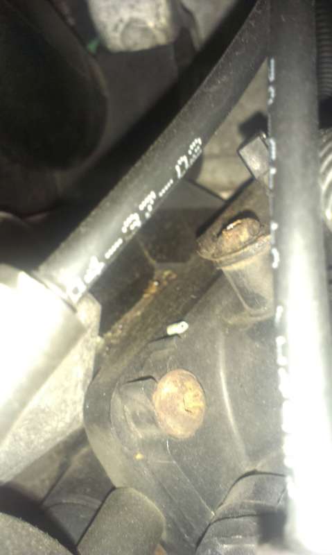

Zdravím, chtěl jsem si vyčistit škrticí klapku, ale narazil jse na problém při jejím sundavani. Nejsem schopnej povolit dva šrouby. Jsou zarezlý a přístup k nim moc dobrý není. Co se s tím dá dělat?
Ford Focus kombi 2003, 1.6 74 kW, modrá met.
- Příspěvky: 13675
Re: Škrtící klapka
Povolit
Su to tie 4 velke sroby s torx hlavou, od klapky smerom k sacim zvodom? Alebo ktore mas na mysli?
- honza85
- Příspěvky: 33
- Registrován: 29.06.2009 09:48
- Bydliště: Kocbeře(Trutnov)
Re: Škrtící klapka
Jo myslím ty 4 torx šrouby. Dva vyšroubuju, ty dva zadní ke kterým je horší přístup už ne. Ty šrouby se totiž při povolování drolí jak jsou zrezlé, takže to moc dobře nejde. Ten co je na fotce vypadá ještě dobře, ostatní jsou v horším stavu.
