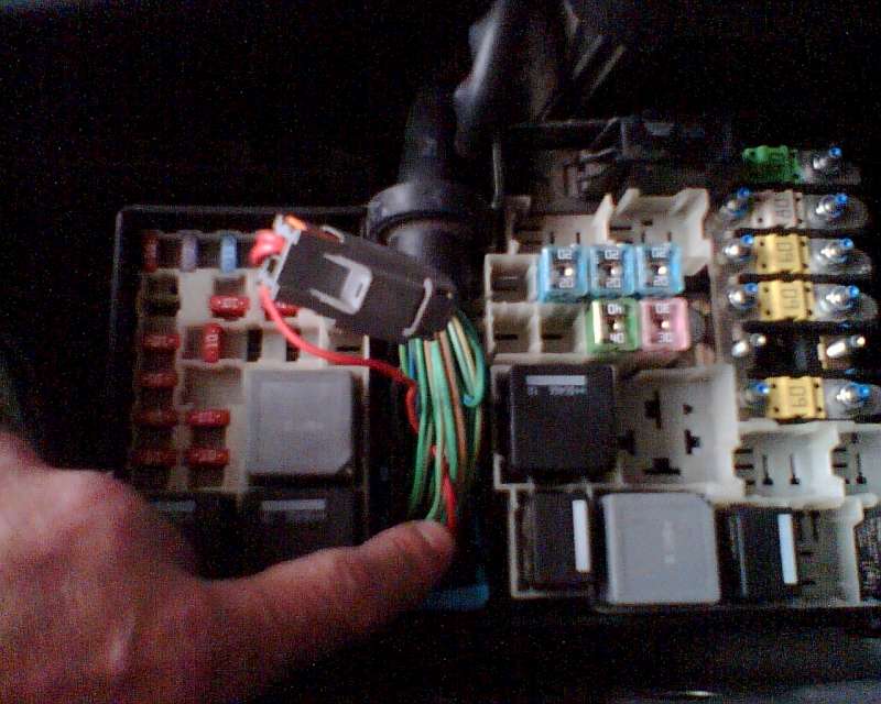

Kam ti dali to relátko? Mám dojem, že mne relátko nedávali - ak to odfotíš pokúsim sa ho nájsť...pozriem si tie káblovania.
Mne ale menili krabičku teda RJ ventilátora....podľa všetkého. :roll: :?:
Vypýtal si si ten protokol?

Když odmontuješ př.světlo,tak je pod nim taký ocel.tunel,nebo co to je a jsou na něm s každé strany dva šrouby,tak na ten šroub,co je blíže ke chladiči je to relé .A ještě jeden kabel,do pojistkové skříně,tam jak je ten velký svazek káblíků a to na č.14.Já jsem ještě platil doplnění klimatizace,a tak jsem se na fakturu nedíval co je tam napsané,až doma a o této akci tam nic není.Asi tam zajedu znovu,at mě ji dodatečně vytisknou.
Ten červený káblík.
