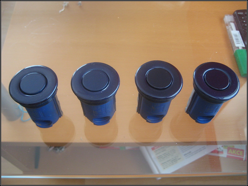

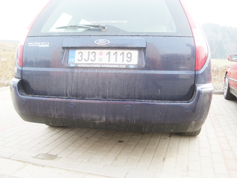

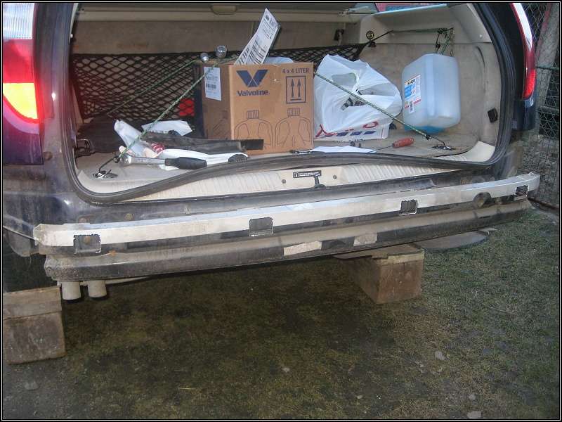

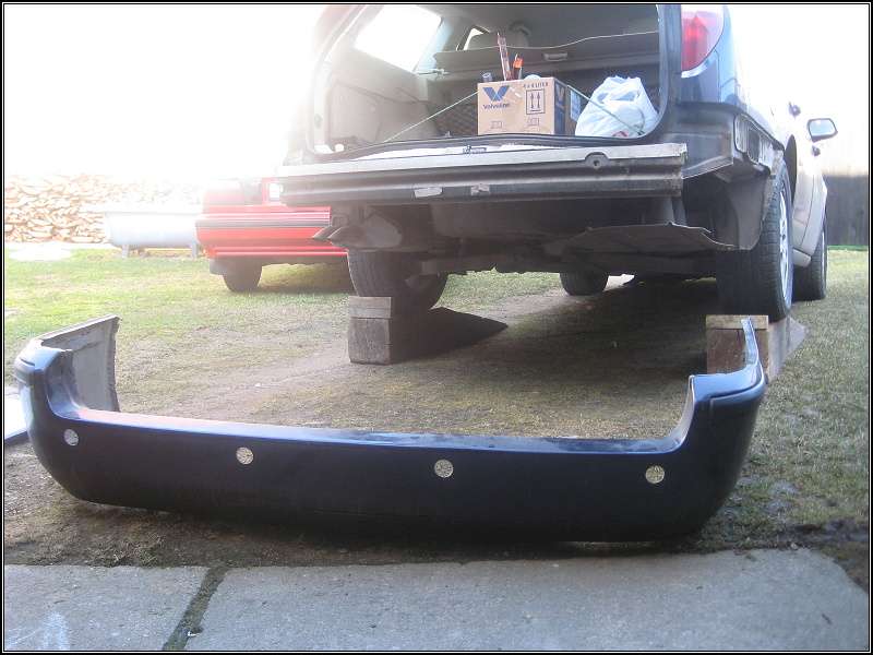

Tak už mám taky na mondíkovi parkovací senzory
K zapojení jako takovýmu netřeba nic říkat, protože se připojí jen dva drátky, kostra a + které se dá na couvačky.
Vyřezání otvorů v nárazníku byla brnkačka, Dělal jsem to tak, že jsem si díky kolem dokola odvrtal a pak to pilníkem doladil. Doporučuju hrubší pilník, s jemným by jste u toho strávili mládí
Po tom co jsem měl díry v nárazníku hotový přišlo na řadu vyřezání traverzy. Nasadil jsem nárazník zpátky a skrz díry si na traverze udělal značky kde řezat. Ani jsem se nepokoušel trefovat se to toho výlisku v traverze, protože ty čidla by se tam stejně neschovaly. Traverzu jsem řezal normálně flexou. Jen dodám, že tuhost traverzy je teď úplně někde jinde. Až bude někdy čas, rozeberu to ještě jednou a nějak ji ještě vyvařím abych ji vyztužil.
Čidla jsem si lakoval doma sám, to byla pohoda a i odstín mi paní co barvu míchala trefila pěkně.
I když jsem měl všechno tak pěkně připravený, nakonec stejně nastal problém s nasazením nárazníku když v něm už byly čidla. Nárazník se totiž nasazuje tak, že nejprve je jakoby výš a až když se zatlačí dopředu ke kufru, tak spadne dolu na místo kde už zůstane a to byl ten problém, ty čidla mi tam prostě vadily. Musel jsem tedy nejdřív nasadit nárazník a pak se válet pod autem a čidla tam dát tou pidi skupinkou. To byl opravdu opruz, no ale možná by to šlo líp kdybych to nedělal venku a při tom na mně nepršelo
Ještě dodám, že je to originál parkovací asistent, kterej jsem osobně vyndal z mondea a má tam i ty diodky co má Boban. Umístění je na pravém zadním sloupku
Co se funkčnosti týče, pípání začíná když jsem nějakých cca 50 cm od překážky, poslední stupeň pípání (plný tón) je 15 cm od překážky a předposledí je 25 cm, což je pro mně absolutně vyhovující.
A umístění senzorů?? Nedržel jsme se žádných tady uvedených rozměrů, protože mám trochu jiné senzory než na kombíka patří a pokud bych je dal níž, mířily by na slinici, proto jsem si je umístil tak aby byly rovně. Roměry jsou: 8 cm od horní hrany nárazníku a od sebe jsou 40cm

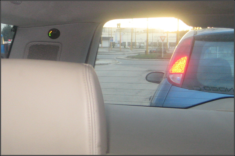

A teď nějaké foto:

tak už fungují i diodky. Foto doplněno v mém předchozím příspěvku
