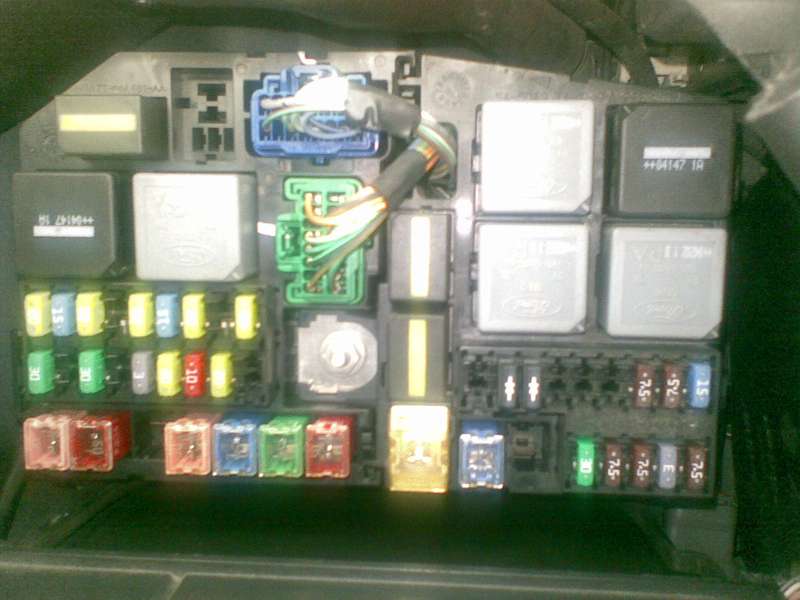

Vyfotil jsem pojistkovou skřínku v motoru vedle baterie. Může mi někdo říct, která je ta, nebo která by měla být ta pojistka toho přídavného vyhřívání?
