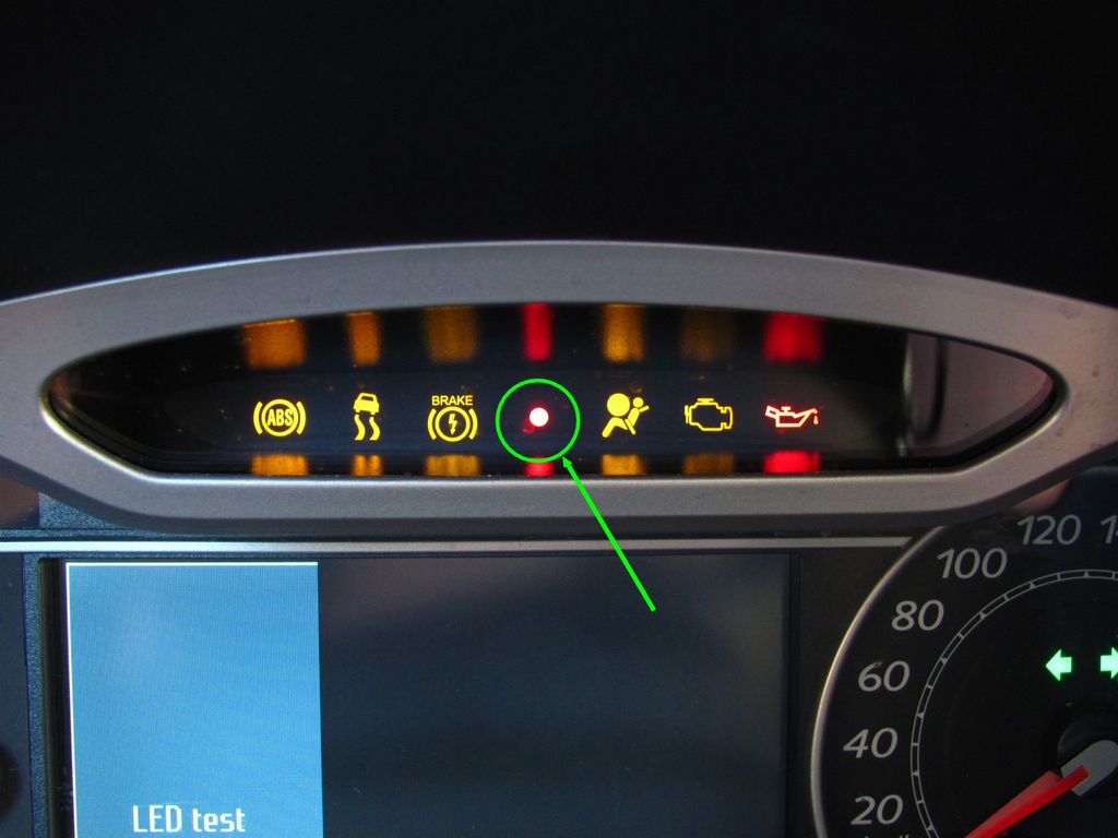

A kontrolka v hodinách by měla být snad jen na imobilizér...

Kontrolku jsem myslel tuhle:
