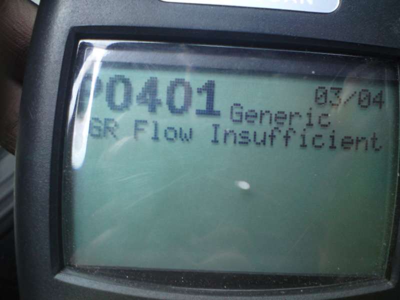

Ještě foto k tomu jestli to Focus1 pozná, tak pak už nevímLesi píše:Ve Fordu tvrdili, že to moje TDCiMrdinka pozná, třeba záleží na verzi softu.. Co já vímecu píše:ta kontrolka se ti rozsvitila kvuli necemu jinymu nez zaslepenej egr

to Lesi:
Lesi, my sme tu jasně psali, že se to na diagnostice pozná!! Ale žádná kontrolka na FoFu 1 nikomu nesvítí, o tom byla řeč. Tak se mi to tvý jakoby "vítězství" zda krapet ujetý.....

Re: Lze "vyradit" EGR u TDCi?
Rád vyhrávám, to byla jen prdel Milano soráč
Dal jsem to sem hlavně pro info
Když chyby vymažu, tak se jen u mě ta čubka žlutá za 25km rozsvítí

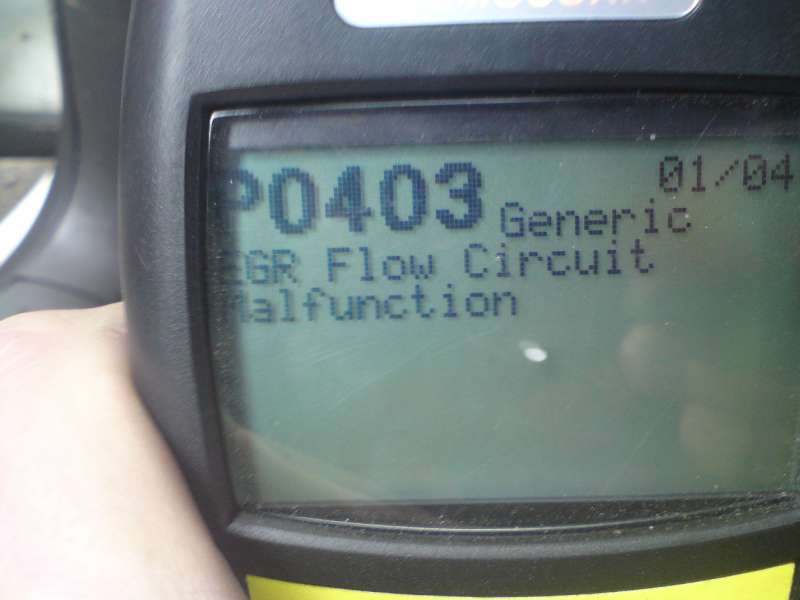

Tak ja už tiež neviem. Z času na čas sa mi rozsvieti kontrolka motora. Na týždeň zhasla, potom sa rozsvietila znova. Šiel som na diagnostiku do Ford servisu. A tam mi znovu potvrdili, že to vyhodilo chybu EGR, nakoľko čidlo merania emisii hlási chybu.
Nechápem to, lebo viacerí píšu, že sa im nič nerozsvieti. Je vôbec v TDCi čku nejakeme meranie spalín? Irituje ma to kvôli tomu, že po každom, keď mi zasvieti kontrolka, nemôžem vedieť, aká chyba to je tento krát
Mně kontrolka svítila tehdy, když jsem opravoval vyhřívání sedačky a zkoušel jsem to. A zde na fóru jsem našel, že slabá baterka, respektive asi její nižší napětí je tak signalizované.
Pokud Ti ale vyčetli chybu, tak to je jiná. EGR už mám taky zaslepené, hold emise pláčou, vysadím o strom víc.
Tak diagnostika ukazovala EGR, ale skutečná příčina u mně byla v natáčení lopatek v Turbu
Třeba Ti to pomůže mirec1000.
Sama od sebe mi zhasla i chyba motoru
Tak se přidávám k ostatním zaslepencům bez svítící kontrolky
