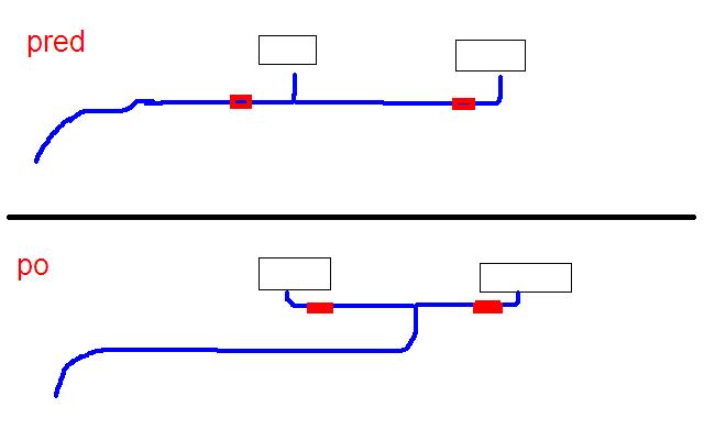

Tak demontáž tlumení pod kapotou proběhla v pohodě. Vycvaknutí hadiček taky šlo - o trošku dýl mě potrápily konektory vyhřívání. Montáž samotných ostřiků v pohodě. Na čem jsem se ale hrubě zaseknul, tak bylo nacvaknutí hadiček (konektorů) zpět. Zkoušel jsem to největší silou co jsem mohl, téčko nakonec po chvilce šlo. Ostřik před řidičem jsem tam ale rval dobrých 10 minut. Palce totálně omačkané - už jsem myslel, že to prostě nepůjde. Nové ostřiky pasují pefektně, ale netěsní - ještě vylepším silikonem. Udělal jsem si krátké zkušební kolečko - navštívil jsem i dálnici, která ale byla u Brna mezi 194 a 196 tradičně ucpaná, nicméně vyhnal jsem to alespoň na 120. Při menších rychlostech a při této krásně na celé sklo - paráda
. Kapota trošku ušpiněná a kolem ostřiku mi trošku náplně nateklo dovnitř - dořeším.
Další věc, kterou jsem tam dneska dal byl zpětný ventil. Nakoupil jsem levné škodovácké. Chtěl jsem je dat před obě trysky - jeden jsem dal před to "téčko" (u spolujezdce) - druhý jsem tam ale už nedal, protože by pak stejně mohlo dojít k tomu, že se voda seklá u ventilu u řidiče vrátí zpět a vycáká se tryskou před spolujezdcem.. Jak to máte ošetřeno vy zkušenější? Mám tam dát ventil i před druhou trysku? Nebo ještě 3. za téčko? Aby to pak čerpadlo přetlačilo

ja som riešil presne to isté čo aj tyAdow píše:Další věc, kterou jsem tam dneska dal byl zpětný ventil. Nakoupil jsem levné škodovácké. Chtěl jsem je dat před obě trysky - jeden jsem dal před to "téčko" (u spolujezdce) - druhý jsem tam ale už nedal, protože by pak stejně mohlo dojít k tomu, že se voda seklá u ventilu u řidiče vrátí zpět a vycáká se tryskou před spolujezdcem.. Jak to máte ošetřeno vy zkušenější? .
http://www.ford-focus.cz/forum/viewtopi ... 26#p545126
v podstate to mam teraz takto
