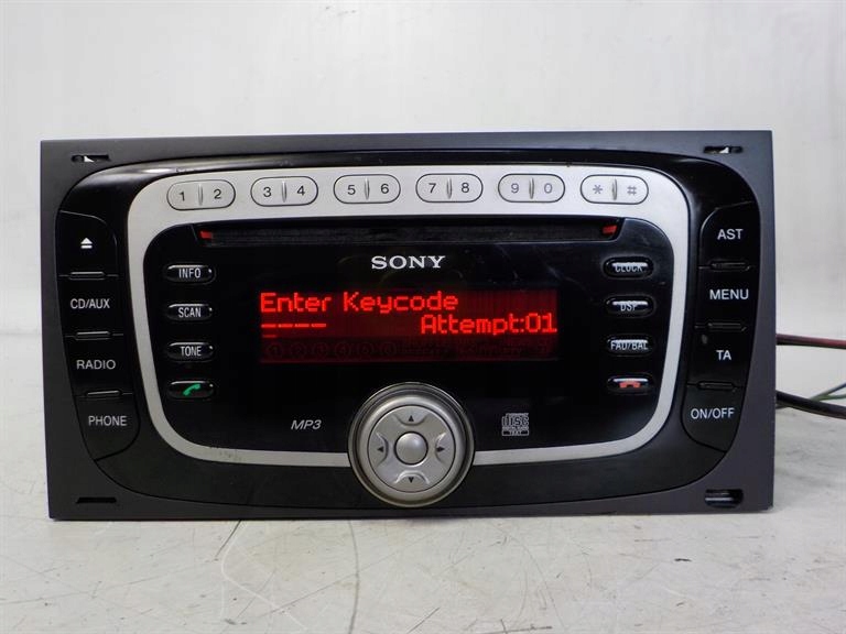

Zdravím vespolek
vytáhl jsem cabrio po zimním spánku a mělo KO baterii. Tak Mazel dostal novou, zase nastavím dorazy oken. Ale, od ZaQika mám vytažený USB kablík a na jeho konci USB flashku. Krásně to fungovalo....doteď. Hlásí "no USB". Jiná flashka = totéž. V PC funguje. Nějaká rada prosím?
(pro ilustraci Obrázek je to tohle raido
díky, Zdeněk
Re: FoFo II, AUX a USB vstup
Napsal: 26.03.2021 17:29
od ZaQik
USB vede z BTmodulu ... BT (handsfree) funguje?
Napsal: 27.03.2021 15:33
od No1
tak já tomu nerozumím, fakt ne. BT funguje, tak jsem po x-té flashku vytáhl, dal zpět a ono to funguje? Jak a proč? fakt netuším..... tuhle operaci jsem před položením dotazu udělal snad 10x ...... no nic, díky
