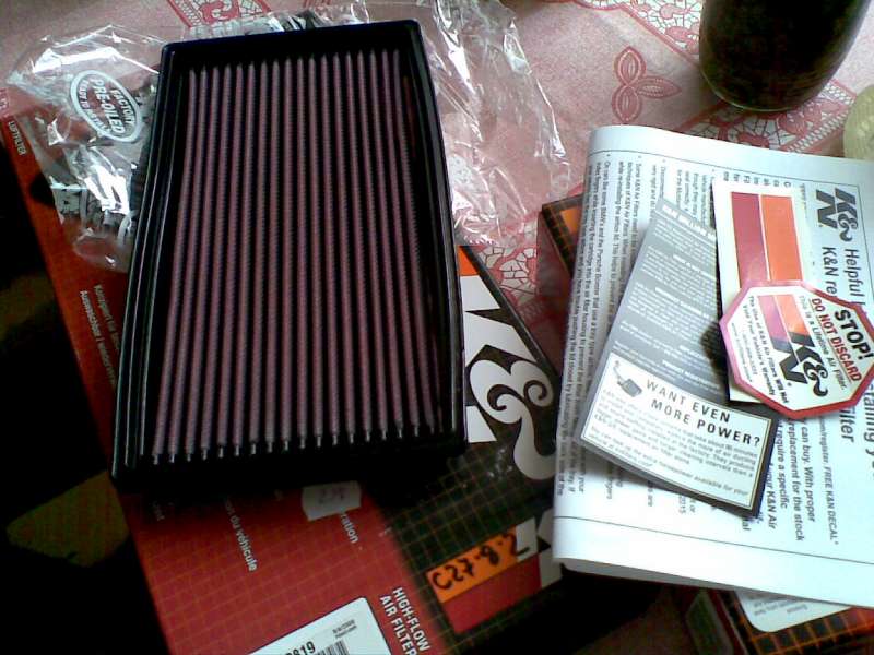

Příspěvek od Dingo-zetec se » 16.08.2009 00:43
Tak a mam ho,,,,rozhodol som sa ze sisku tam nebudem davat!!!(privelky hluk a zvysena teplota sania),tak som namontoval orig.vlozku K&N do sacieho boxu :D :D a som velmi spokojny,,,,,super zvuk a zivsie otacky....

Příspěvek od Pirát » 16.08.2009 09:48
To Dingo,nechci Ti kazit radost,ale přesně tuhle vložku jsem taky namontoval,taky se mi zdálo,že to víc táhne(placebo efekt) a za nějakych 5 000km to přestávalo táhnout,mrkl jsem na váhu vzduchu a to co se má lesknout bylo pokryté mastnym prachem,takže čistič brzd,pořádně jsem ji propláchnul vše vyčistil KN filtr vyhodil nasadil orig a auto zase jelo bez problémů,takže investice tenkrát nějakých 2000kč šla do háje a od té doby je mi jasny,že zkoušet pitomosti se nevyplácí,papírovej filtr neměním po 60 000km,ale při každé výměně oleje a auto jede a váha vzduchu je stále čistá.

Příspěvek od Pirát » 16.08.2009 15:27
To zirafak,já ho koupil nový,zabalený v kamennym obchodě,žádnej internet,od výrobce to určitě bylo naimpregnováno tak jak má,nic jsem s ním nedělal,jen nasadil a stejně to udělalo bordel jak už jsem psal,sakra chlapi nějakej namaštěnej hadr přeci není turbo,ale to je fuk,když má někdo potřebu"kurvit"motor tak at to dělá.

Příspěvek od Dingo-zetec se » 17.08.2009 22:49
No najazdil som na papieraku tisice KM bez toho aby mi niaky bordel upchalo sanie,a pochybujem ze K&N budem kazdych 5000 km impregnovat olejom,a podruhe pri 6000ot.sa olej s filtra pri vahe vzuchu ani nesuchne......asi tak....a neverim ze by firma K&N ponukala nieco co nema otestovane...... 8) 8)

Příspěvek od Ne_RAY » 21.08.2009 09:36
s tou mastnotou som mal ten isty problem ale bola to moja chyba pretoze ked som ho cistil tak som tam dal vela impregnacneho oleja, preplachol som filter(cistiacou sadou), vahu vzduchu(cisticom na brzdy) a naimpregnoval len velmi jemne a uplne bez problemov vsetko v poradku :)
