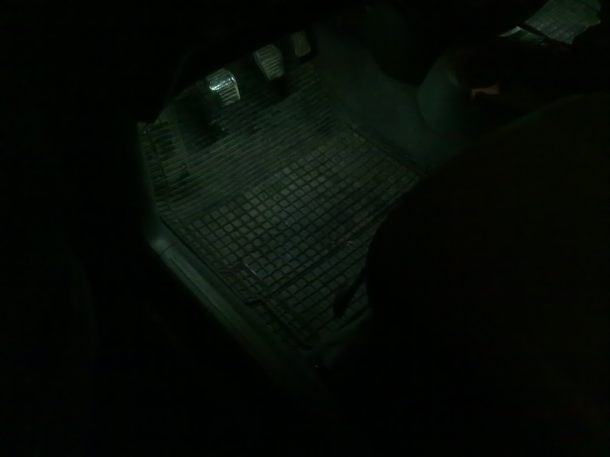

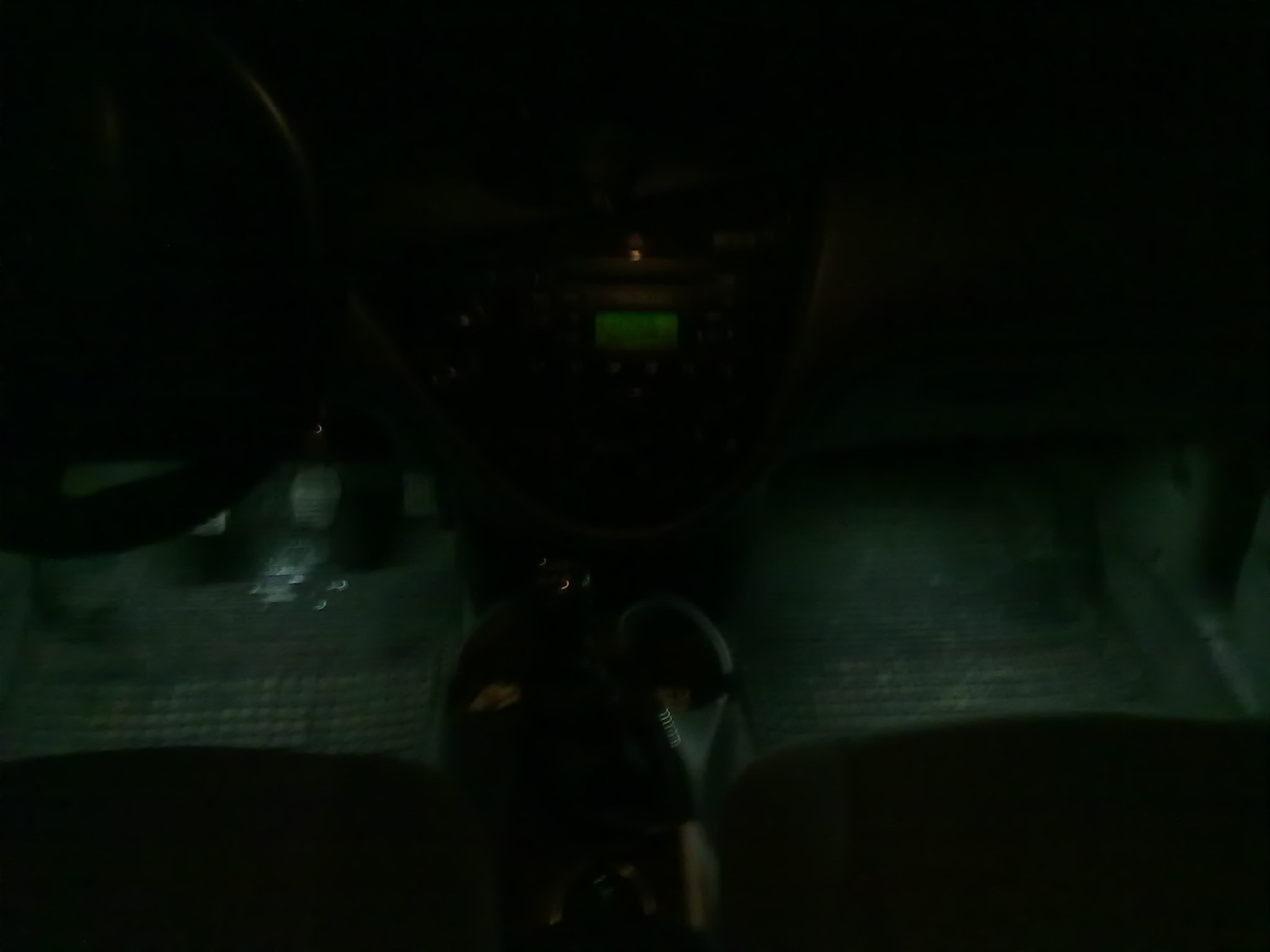

Příspěvek od memo » 05.02.2012 15:34
No tak podsvietenie noch uspesne spravene, us ostava iba spravit osvetlenie skrinky u spolujazdca, kablik tam us mam natiahnuty- napojil som ho zo zapalovaca ale este musim zohnat niejaky taakyto prepinac http://www.autoomega.sk/index.php?id_se ... aradenie=1 a bude to fungovat pekne pri otvoreny zapne a pri zavreti vypne. Len musim najst taky co tam bude najlepsie pasovat...

Příspěvek od memo » 05.02.2012 15:46
Vlast1k píše:Takže na to stropní jsi to nedával??
osvelenie noh som dal na stropne aby to zapinalo s tim ale do skrinky som napojil na priamo zo zapalovaca lebo tam chcem dat ten spinač
