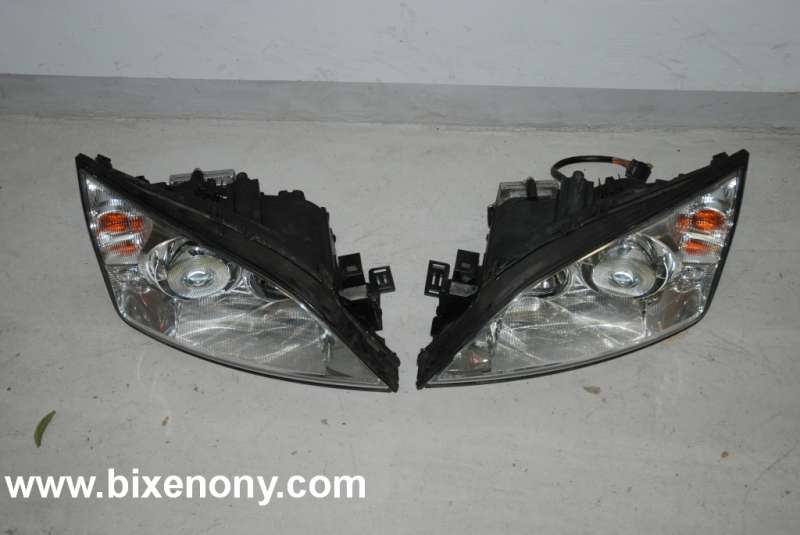

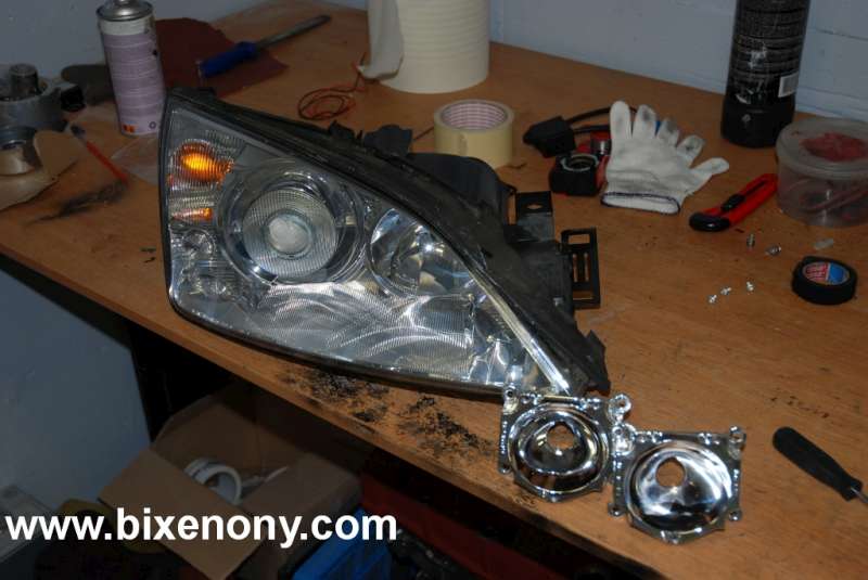

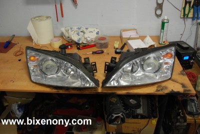

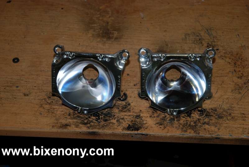

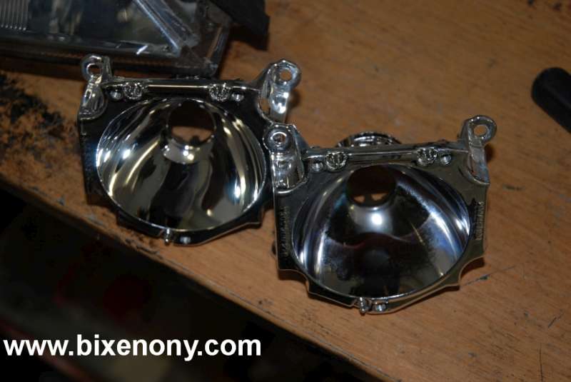

tak borec mi poslal tyto fotky, je nová parabola+výbjky a vyleštěné plexi.

Kóťa
Příspěvky: 9765
Re: Originál Xenony - nivelace MONDEO
Příspěvek od Kóťa » 06.12.2011 21:51
Tak to je gut...ještě se optej jakým způsobem jsou ty parabolky repasovaný....

Tady je info od bixenony.com
renovace nám provádí přimo firma, ve které se čočky vyrabějí do originál
světlometů, procedůru nezdělujeme...
Tak bych se toho nebál co??
