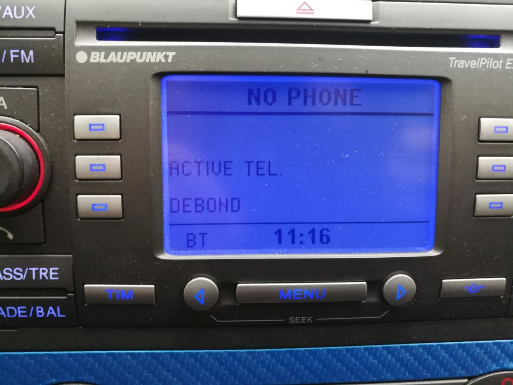

Tak jsem dnes vymněnil nový BT modul ( z vrakoviště) za starý, který již odmítal službu. Ale teď mám problém s párováním. Chce to po mně PIN . Kde ho zjistím ? Rádio Blaupunkt travelpilot NX, Ford Focus ll 1.6 TDCI 80 kW kombi r.v. 2006.

Ne, zkoušel jsem 0000 , 1234 a nic

pak jsou dve moznosti:
- novy BTmodul ma plnou pamet a nedokaze priparovat dalsi telefon (http://www.ford-focus.cz/forum/viewtopi ... 2A#p538757)
nebo
- novy BTmodul je novejsi nez byl puvodni (schvalne koukni na cislo stareho a noveho) a zobrazuje pin na displeji radia, tady mozna pomuze prehrani fw v radiu (navigaci), ale stejne budes muset upravit kabelaz v aute
nebo

Paměť je prázdná, to jsem také zkoušel. Tento BT je opravdu novější. Na displei rádia po najetí na BT se zobrází tohle, viz obr. Ta úprava kabeláže, popř přehrání sf, jak na to ? Dík.

v tehle navigavi prehrani fw nepomuze - ona neumi novejsi BTmoduly
