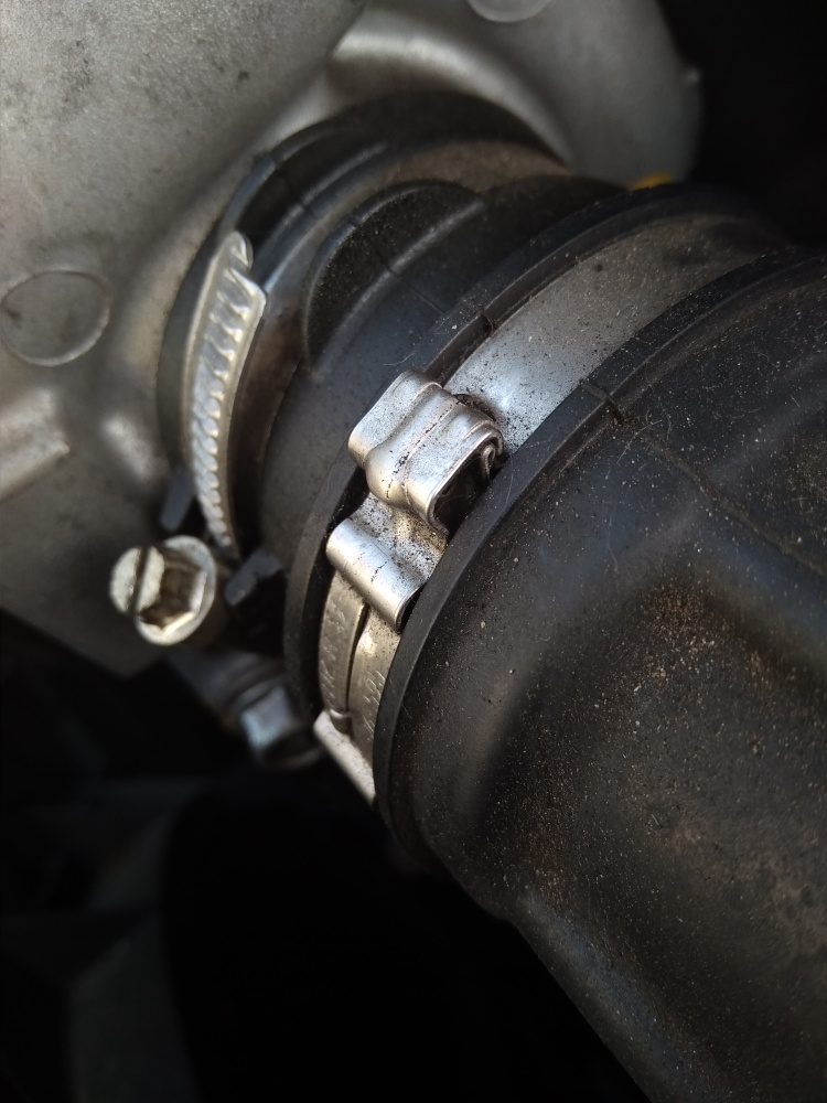

Mohu poprosit o krátkou radu?
plánuju vyměnit olej v 1.6tdci po FL, co jsem se díval - nevidím v tom problém, jen mě zarazily objímky na hadici k turbu, kterou musím oddělat, abych se dostal k filtru. Viz. foto.
To se dá vycvaknout a pak spojit třeba nějakýma kleštěma nebo je na to nějaký speciální tool?
Díky

Příspěvek od vita_k » 24.09.2018 14:37
Já jsem to sundaval celý, tou druhou spojkou

Příspěvek od rh1980 » 24.09.2018 14:56
Povol tu šroubovací (blíž k turbu) a celou hadicu stáhneš z příruby turba, nic složitýho v tom nehledej.

Příspěvek od dusanlulka » 24.09.2018 15:40
Pravdepodobne budes musiet odskrutkovat ruru od medzichladica vzduchu potom ide odtiahnut.
Mne trocha precnieva jej uchytenie na vicko filtra fak daj pozor lebo ho poskodis.

Tak to nevím co myslíš, možná pochopím, až to budu dělat :-)
Na tu objímku jsem se ptal proto, že sice ze strany turba se dá povolit klasicky šroubovákem, ale na druhé straně směrem k airboxu je právě ta objímka co jsem dával na fotce. No možná to půjde celé oddělat i s airboxem, opkud zjistím, kde všude drží :-)..

Příspěvek od PKEnergy » 25.09.2018 09:04
Ty objímky jdou rozdělat i spojit úplně v pohodě, dělal jsem to už několikrát, je to na pár vteřin. Rozpojit plochým šroubovákem a spojit sikovkama roztaženýma na max.
