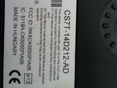

Ahoj Zaqik.
Dnes jsi mi pomohl se zapojením SONY cd345 mca audiophile. Ještě jednou díky.
Teď chci vyřešit druhý problém.
Přestal fungovat BT modul. přestal fungovat cca před půl rokem.
Respektivě už ho žádnej tel.nevidí.
Docela mě to mrzí, protože handsfree a streaming mi chybí.
Je nějaký způsob, jak modul oživit, nebo si musím sehnat novej?
Mám modul CS7T-14D212-AB
Opět předem děkuji za reakce...
Tibor

Asi bych ho zkusil prvne odpojit od napajeni na 30 minut, jestli se nevzpamatuje...

Toto jsem už zkoušel několikrat i pojistku jsem vytáhnul a nic.
- Příspěvky: 25203
Re: Original bluetooth handsfree + voice control
kdyz zmacknes na radiu PHONE, je na displeji napis MUTE? pokud ano, tak je BTmodul opravdu pryc
potrebujes CS7T-14D212-Ax, kde x je libovolne pismeno ... da se pouzit i 8M5T-19C112-ab (a je cokoli, b je v abecede vyssi nez P), ale budes muset upravit kabelaz (pridat dva piny do konektoru v BTmodulu)

MUTE SE NEOBJEVÍ.
Je tam no connected phone. Dneska to jsou pořád nějaké piny.
Každopádně si zkusím udělat i update radia, bo když připojím Iphone přes usdb,tak se pořád načítá a nic.
A na tu uprávu BT modulu je nějakej tahák ZaQiku...?
Díky za info....
Díky za info....
- Příspěvky: 25203
promaz vsechny sparovane telefony v BTmodulu i parovani v mobilu - najde pak mobil BTmodul?
v navodech je schema zapojeni

Telefony jsem promazal v aute i v telefonu a nic.
To schema ukážu taťkovi, bo je elektrikář. Nicméně si říkám k čemu bude schéma zapojení, když dva roky to jelo normálně a z ničeho nic to nejede.

A zeptám se ještě jinak.
kde si můžu stáhnout update pro svůj BT modul: CS7T-14D212-AB

to je kvuli tomu, kdyz pouzijes jiny typ BTmodulu (19C112)cojecoje píše:Nicméně si říkám k čemu bude schéma zapojení, když dva roky to jelo normálně a z ničeho nic to nejede.
- Příspěvky: 25203
nikde, tento typ pres USB nejde aktualizovatcojecoje píše:kde si můžu stáhnout update pro svůj BT modul: CS7T-14D212-AB
pokud je vse promazane a nevidis BTsit "Ford Audio" (a neni v menu radia vypla), tak se BTmodul rozloucil a je potreba sehnat novy

No ty si mě nepotěšil Zaqik....
Budu teda hledat novej BT Modul
