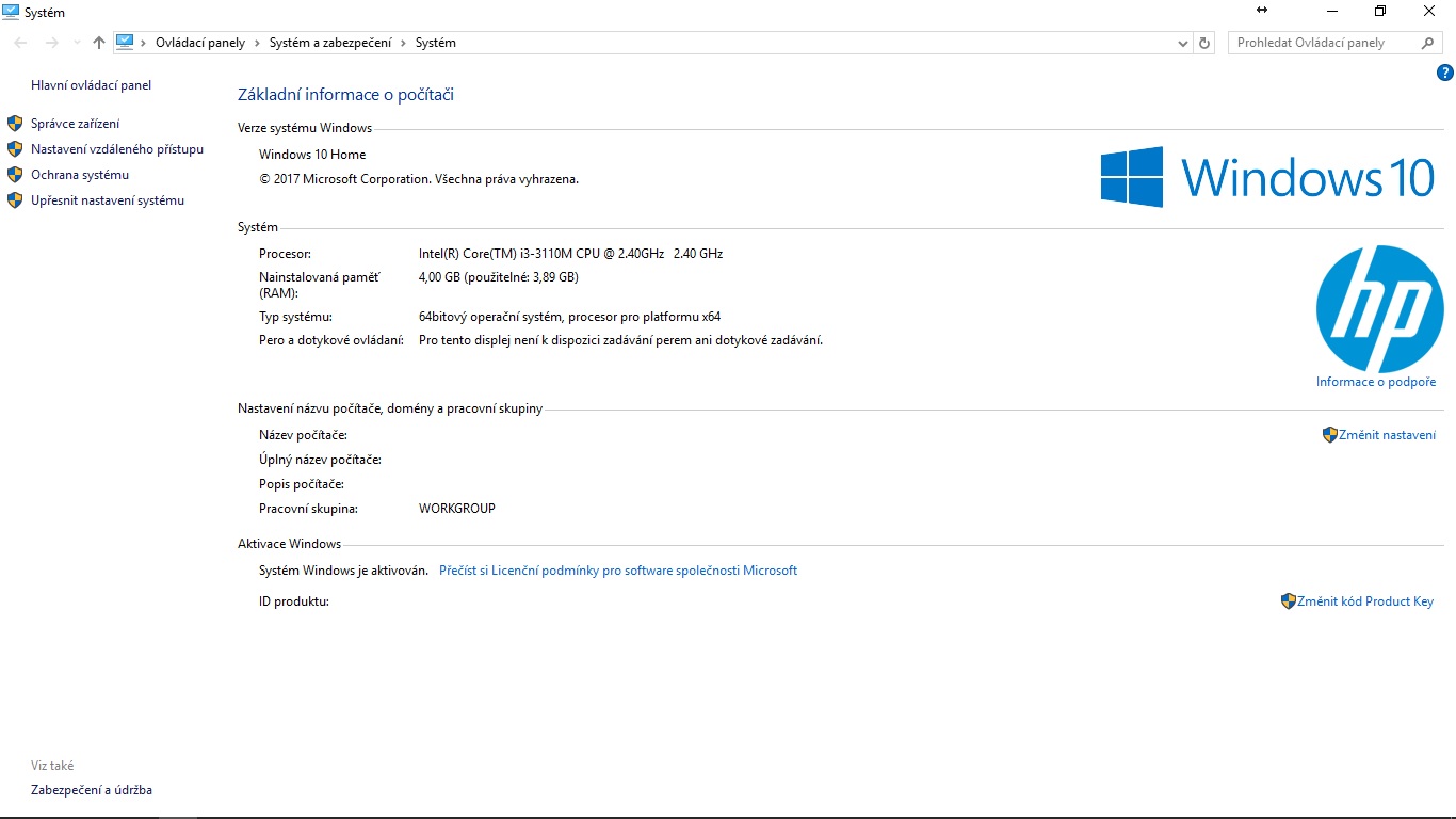

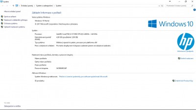

Tak žádný dělo to asi není, ale zase na noťas to šnek snad taky není

V podstate tieto dve...indexácia ale väčšinou nemá dôvod prebiehať kompletne viac krát po sebe, takže ak prebehne raz, potom už len pri inštalácii nového SW, kopírovaní/vytváraní nových súborov a to nie je taká záťaž, takže do reinstallu OS si v pohode.djdekl píše:Jake funkce (indexace, defragmentace apod.) neni vhodna pro SSD disky ???
Defragmentáciu by som v dnešnej dobe na modernom PC už nerobil asi ani s obyč. diskom, nevidím na to dôvod pri bežnom používaní (net, office, hry,...). Ale pre SSD sa nehodí už z princípu procesu defragmentácie, kedy je jej úlohou optimalizovať fyzické uloženie dát na platni disku - čo sa logicky SSD netýka.
@lucky.jack:
Mal som tento problém (ako som písal vyššie) na prakticky rovnakom notebooku, akurát to je Lenovo, nie HP...ide možno skôr o výkon disku, resp. procesy, ktoré v systéme bežia a vyťažujú disk.

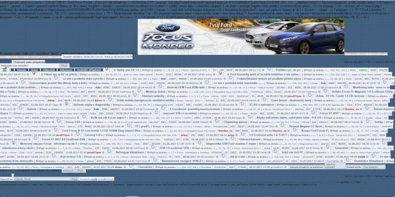

Obcas me chrom otevre tohle, je takhle i na jinych strankach. Co je spatne? rozhrani Web GL ci jak se to jmenuje? Nebo to dela chrom? Ja snad prejdu na W10.
- Nonid
- Příspěvky: 5275
Re: když vás točí PC
To vypada jako nekompletni nacteni stranky, cas od casu se mi to stava na ruznejch konfiguracich na verejnejch wifi
Je celkem jedno, jestli W7, W10, XP, chrome, IE, Firefox...
