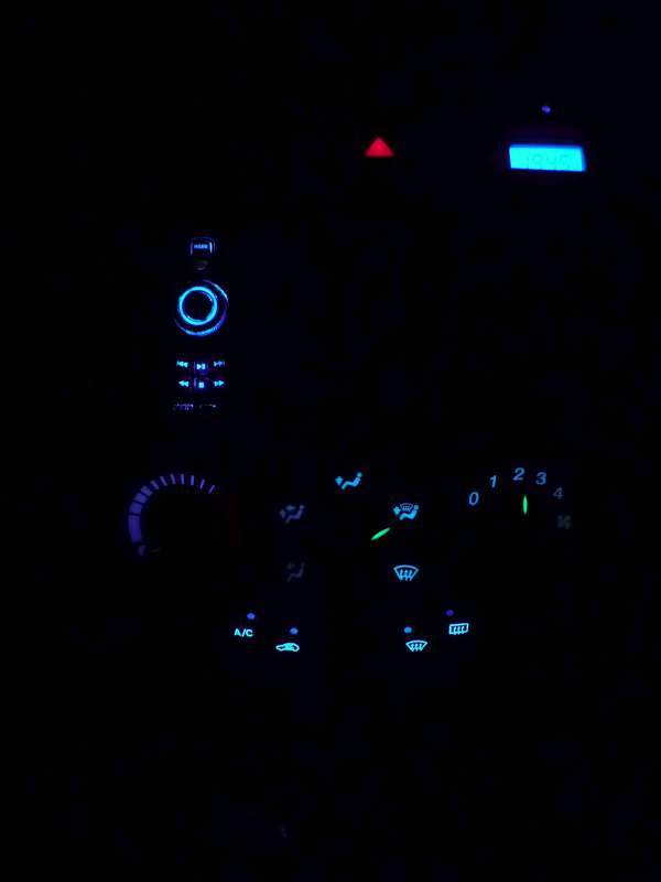

Chystam sa na prestavbu posdvietenia ovladania kurenia a problem je na svete.vymena farby osvetlenia mi nerobi problem, ale to co mi robi problem su "otacacie gombiky" je tam taky zeleny plast, ktory vlastne prenasa svetlo do gombika.ALE JA CHCEM MAT BIELE !!! :wallbash: vsetko ide do biela a len gombiky ostanu zelene ??? nééééééé :gott:
dajte nejaku redu pls.
dakujem
P.S. neexistuje ina varianta tychto gombikov ??? taka co je na prepinaci svetiel my vyhovuje

Tak to jsem zvědav, jak dopadneš.. protože i já to tak mám.. prostě modré a střed zelenej :bebng:
A na bílo už to máš.. jak jsi to udělal ty??

A jak to budeš dělat.. odřízneš a vybrousíš ten zelenej plast??

Tak hodně lidí to zkusilo odříznout a vybrousit ten plast. Ale já z toho měl strach a udělala jsem to jinak!! Prostě jsem ty žárovečky oddělal a místo toho připájem modrej SMD pásek a bylo.. jenže já to dělal do modra.
Takže nevím, jak by ta zelená+bílá udělali barvu :bebng:

pozeral som ako fajne to mas spravene :bravo22: len neviem ci je to fotkou, ale zda sa mi ze niektore znaky su slabsie podsvietene.

Jo tak to máš pravd.. dal jsem tem pásek, jen navch a ne do boku.. ještě to mám nachystané a na jaře to chci ještě předělat.. přesně aby to bylo víc na ty čísla a značky

Zkoušel jsem to i přes ty zelené a akorát se ti změní barva, ale nemyslím tím, že když dáš modré ledky, tak budeš mít modré budíky. Budeš je mít modrozelené. nejlepší je postupovat dle návodu na str 29. měl jsem z toho trochu obavy, ale nakonec jsem to zvládl. Je to docela v pohodě :-)

Já to mám takhle..
