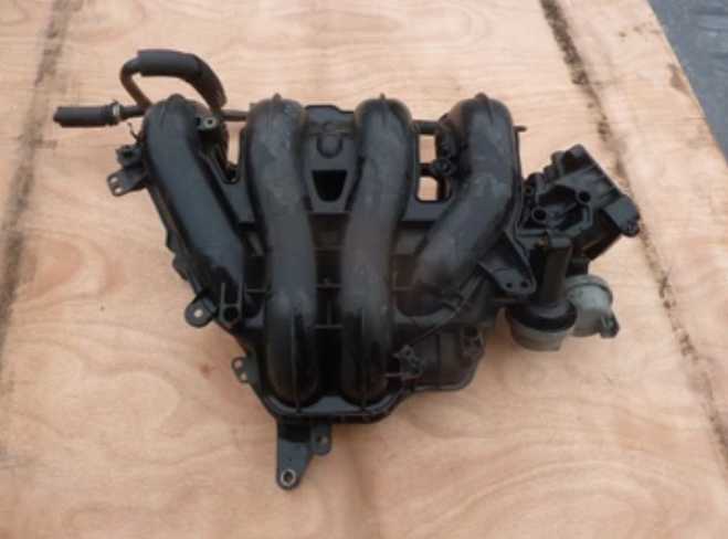

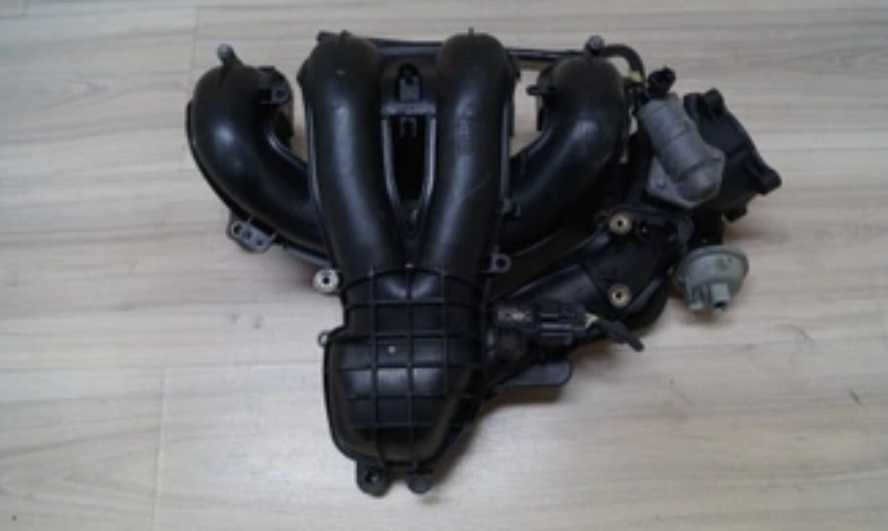

Ahoj, klapky jsem vymontoval před rokem ale vadí mi, že motor stratil od nízkých otáček ten draví točivý moment který měl díky klapkám. Musím dát více otáček i na rozjezd a nad 3 000 ot. už má nějaký tah. Asi tam skusím hodit sání z mondea mk4. Zkoušel to už někdo ?? porovnal jsem fotky obou a jediný rozdíl vidím ve spodní části ,kde se u mk4 svody rozděkují dříve od sebe..
- oscaar
- Příspěvky: 875
- Bydliště: Zlín
Re: Konstrukční chyba sání DURATEC HE
aha , koukám že mk4 tam má ještě jednu podtlakovku. Asi další klapka na dlouhé a krátké sání čico ??

- oscaar
- Příspěvky: 875
- Bydliště: Zlín
