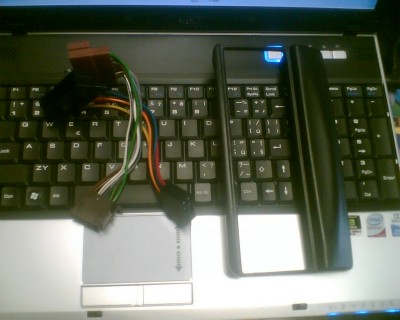

Tak, vše potřebné už mám a teď už jen najít si ten čas !!! Jenom doufám, že nebude nějaká zrada v zapojení - přechodu z Ford na ISO konektor...neměl by být, že ne ??? Uklidněte mě někdo...

zapojit konektory ako do elektrickej zasuvky a ty tam vidíš problem?

Já se jen "bojím", aby ti pingpongové někde nepřehodili drátek a mi pak shořelo rádio. Jinak to zvládnu. Jen nemám jak ověřit, že každý drátek je ten, na co má být...

Jak to ze ne?
Stary original radio ford Ti hralo? Ano -> konektory v aute jsou OK. Zapojeni Ford konektoru najdes na NETu. Zapojeni standard ISO konektoru najdes na NETu.
Pak uz "jen" staci projit drat po dratu protoze redukci mas pred sebou
Neboj, maximalne budes met prehozenej POWER a MEMORY (radio Ti bude hrat i pri vytahnutem klicku ze zapalovani a nebude si pamatovat ulozene radiostanice).

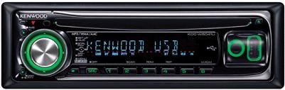

Měl jsem objednané KENWOOD KDC-W5041UG u autoradio-prodejce.cz . Potvrdili objednávku 30.5.2008 .Několikrát jsem jim psal a volal . Na maily neodpovídali , tel. jen slibovali ověření tak dlouho , až jsem objednávku u nich zrušil . Jsou nespolehliví .
Nově jsem ho objednal u carzone.cz ,zatím potvrzená objednávka a koncem tohoto týdne bych ho měl mít .
