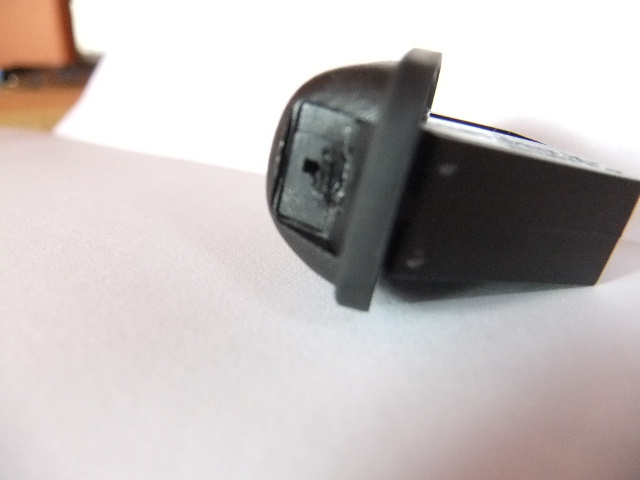

Podlehl jsem taky rozprašovacím ostřikovačům z F III a samozřejmě stříkaly nízko, jak jsem již psal o několik příspěvků výše. Vyhodit se mi je nechtělo,ale jsou nepoužitelný, tak jsem si říkal že bych je mohl nějak "vylepšit".Vzal jsem mikropájku a spodní polovinu šťerbiny jsem zatavil.Je to po dizajnu pěkná prasárna, není se tudíž čím chlubit ,ale fungují výborně.Kapota je až na pár kapek suchá a rozprašují perfektně.Kdyby se to někomu povedlo udělat trochu inteligentněji bude myslím s výsledkem spokojený.Jenom mě prosím vás nenadávejte do čuňat a jiné havěti. :oops: :oops: :oops: :oops:

toto neni zly napad :idea:

Tak jsem vyzkoušel podle Standy.64 upravit ostřikovače z FF III. Šel jsem na to nedestruktivní cestou a do trysky zastrčil kousek plastu široký 0.8 mm, který zaslepil polovinu trysky. U stojícího auta to stříkalo až za auto a vypadalo to super, ale ve 100 km rychlosti už to tak přesvědčívé nebylo a voda stříkala stěží do poloviny okna. Ale ve výsledku je to asi pořád lepší než klasické ostřikovače. Ještě budu zkoušet různé výšky zaslepení a pak se uvidí.
