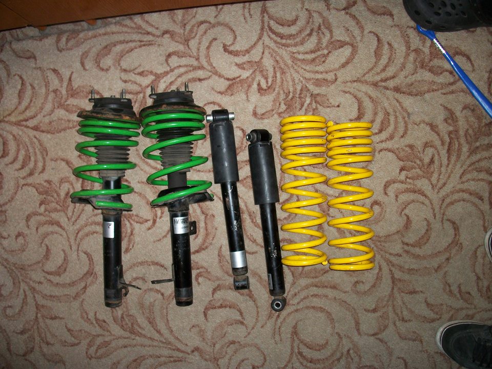

Re: Tlumiče,pružiny
Tak jsem si pořídil tohle
Ford Focus 1.6 16v 74kw rv.1999 kombi Gangster Style -laďak sport filtr, zatmavena zadní světla a blinkry světla st170 folie na oknech sport podvozek weitec alu kola 17R

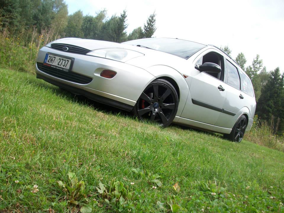

Re: Tlumiče,pružiny
Tak takhle to vypadá co vy na to
