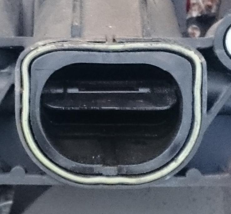

Tak jsem to přes víkend rozebral a čekalo na mně přijemné překvapení saní bylo měněno a mám tam to nové se silnějším uložení klapek, takže super. Vůle u těch klapek je minimální. Jak tu někdo psal ano je tam rozdíl v těch sání pokud by to nekdo menil a to v průměru hadičky od sepárátoru oleje. Ten kdo to menil u mě vzal průměr hadice co pasuje na to saní dlouhej asi 7 cm a ten dal na to saní a do něj nasadil tu původní ze separátoru a funguje to i taknle na prasáka. A ještě malý typ až budete dávat to saní zpět dávejte tam jako první šrouby ke kterých je neblbější přístup
jinak Vám tam jeden spadne a zachytí se tak blbě že není odnikud vidět
jinak doporučuju to čistit kompresorem po nějakém nastříkání odmaštovace nebo rozpoštědla. Je to rychlý a vyčístí se to hned.
Díky za rady borci

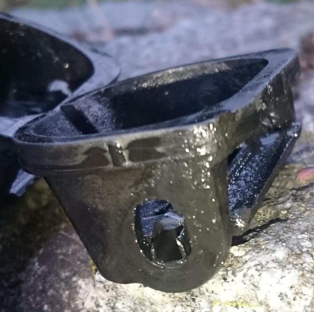

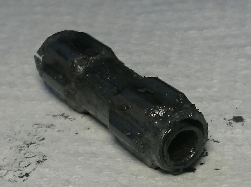

Zkusím zase trochu "rozvířit" tohle téma. U mého pofaceliftového mondea se v poslední době silně zvětšil zvukový projev motoru. Výřivé klapky jsem vůbec nepodezříval - na mém modelu už měly být vyřešené, nicméně po kratším pátrání se to jevilo jako nejpravděpodobnější možnost.
Koupil jsem si tedy náhradní klapky (#1317276; 400Kč/ks), zhotovil si z nerezového hranolu novou tyčku 3,5x3,5mm a koupil 2x SKF ložisko 11x5x5 namísto původního pouzdra (#1317278; 1270Kč/ks).
Po sundání sání mě překvapilo, že klapky nemají zesílené uložení a jsou notně omleté. Tyčka, na které jsou klapky nasazeny, byla téměř jako nová. Pouzdra, nasazená k vymezení tyčky mezi 1+2 a 3+4 klapkou, byla notně opotřebená.
Náhradní klapky se do sání nechtěly vejít a po zatlačení silou zbytek sání o necelý milimetr přečuhovaly. Taky po zatlačení hřídelky byl pohyb klapkami velmi obtížný, protože středy ložisek nebyly zároveň se středy klapek a tyčka se křížila. Zbroušení klapky na křížení tyčky nemělo žádný vliv - proto sem se rozhodl přistoupit jako ostatní k odstranění klapek a na instalaci nových rezignoval.
Po instalaci klapek a znovunasazení sání mě ale čekalo nemilé překvapení v podobě silného cukání motoru v rozmezí otáček od cca 2000 do 3500. Pro lepší představu motor sebou cuká jako při nepovedeném rozjezdu v nízkých otáčkách. Cukání motoru je cítit hlavně při zařazeném 4 a 5 rychlostním stupni, nejvíc znát je při rychlostech kolem 90 při jízdě do kopce, při dálničních 130 cukání polevuje. Při zařazené 1 nebo 2 se cukání vůbec neprojevuje. Chybové kódy žádné.
Nenapadá někoho co by mohlo být příčinou? Přeci jen odstranění klapek přece nemůže mít takový vliv na chod motoru?

O víkendu jsem měl trochu času takže jsem sání opět shodil dolů (napodruhé to jde samo!). V nových domečcích jsem udělal větší díry, abych odstranil tření a klapky se mohly volně hýbat. Abych se zbavil klapavého zvuku, dal jsem mezi každé dvě klapky a na začátek a konec hřídelky ložisko (již zmíněné 11x5x5). Klapky se tedy mohou volně otáčet a přitom se nemohou opotřebovávat o domeček jako je to při původním řešení.
Po nasazení sání zpátky na auto a nastartování krásné "ticho", na jaké jsem si za týden snadno zvyknul. Co mě překvapilo byl volnoběh, který ani těsně po startu vůbec nehoupal. Na malé houpání jsem byl zvyklý i s původníma klapkama, do několika vteřin se volnoběh ale vždy uklidnil. Bez klapek volnoběh kolikrát spadnul pod 500 otáček a teprve potom se uklidnil.
Navnazen volnoběhem jsem jel auto projet, ale cukání nezmizelo. Cukání tedy nesouvisí s vyndáním klapek.
Popis problému bych po týdenním pozorování trochu upravil. Auto sebou cuká pouze v závislosti na rychlosti ne na otáčkách motoru a to zejména pod plynem (vyšší otáčky klepání maskují), klepání je silnější do kopce a začíná při rychlosti 70km/h. Výměna pneumatik nepomohla, dostat se v tomto období přezouvání na geometrii je téměř nemožné. Po prostudování tématu http://www.ford-focus.cz/forum/viewtopi ... &sk=t&sd=a "Vibrace a třepání" jsem zvedl auto za přední levé rameno, nastartoval a na 5 stupeň nechal roztočit kolo. Hnací hřídel sebou viditelně mlela. Takže prácička na příští víkend.
Závěr pro toto téma, po vyndání klapek žádné problémy...
