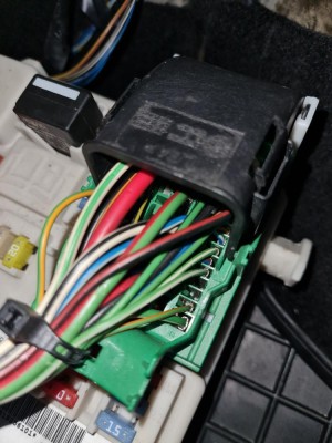

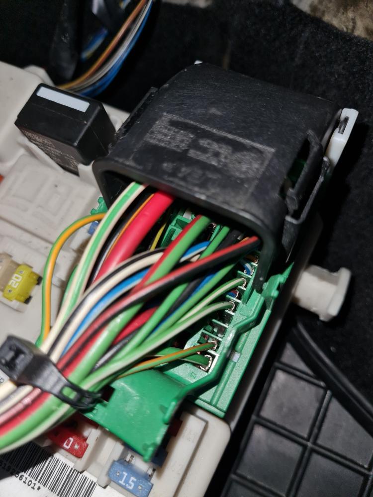

Pročetl jsem všechny tyto návody i na dalších odkazech, půjčil si relé z motorového prostoru od klaksonu, koupil pojistku, oboje zapojil na místo a nic, v pozici AUTO po nastartování (kdy senzor vyhodnotí dost okolního světla, tj. kontrola světel na budících nesvítí) nesvítily potkávačky

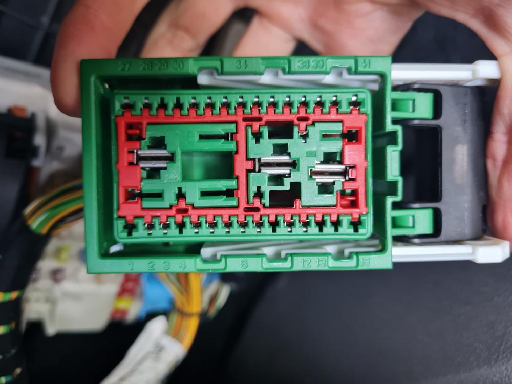

Rozdělal jsem GEM, snažil se zorientovat v tom zeleném konektoru. Pokud dobře vidím na detailu (fotky níže), tak vedle malého číselka 27 by snad mohl být konektor 26 který už je osazen oranžovo-zeleným drátkem jak se tady píše :D ale pořád nic... Nebo to není ten konektor 26?

vedle 27 je 28 ... 26 je v predesle rade

Takže mám vytáhnout celý ten zelený konektor a podívat se zespod co tam je?

ano; koukni, ze to tam opravdu neni (at neni chyba jinde)

Tak opravdu pin 1 a 26 spojeny nejsou, patice na rele konektory ma.

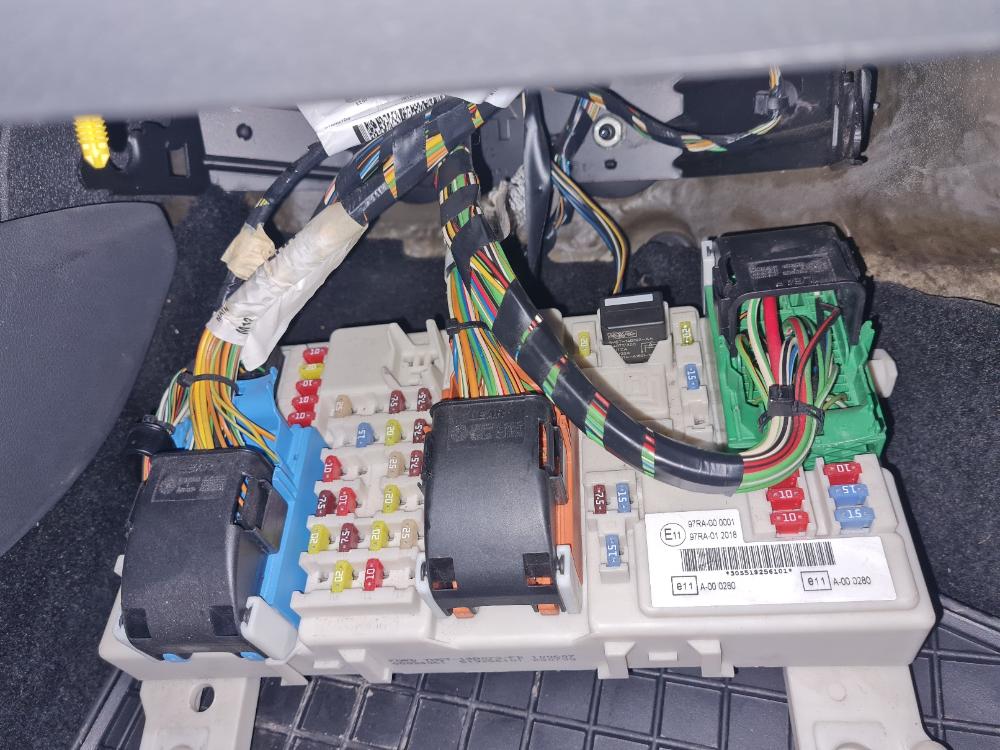

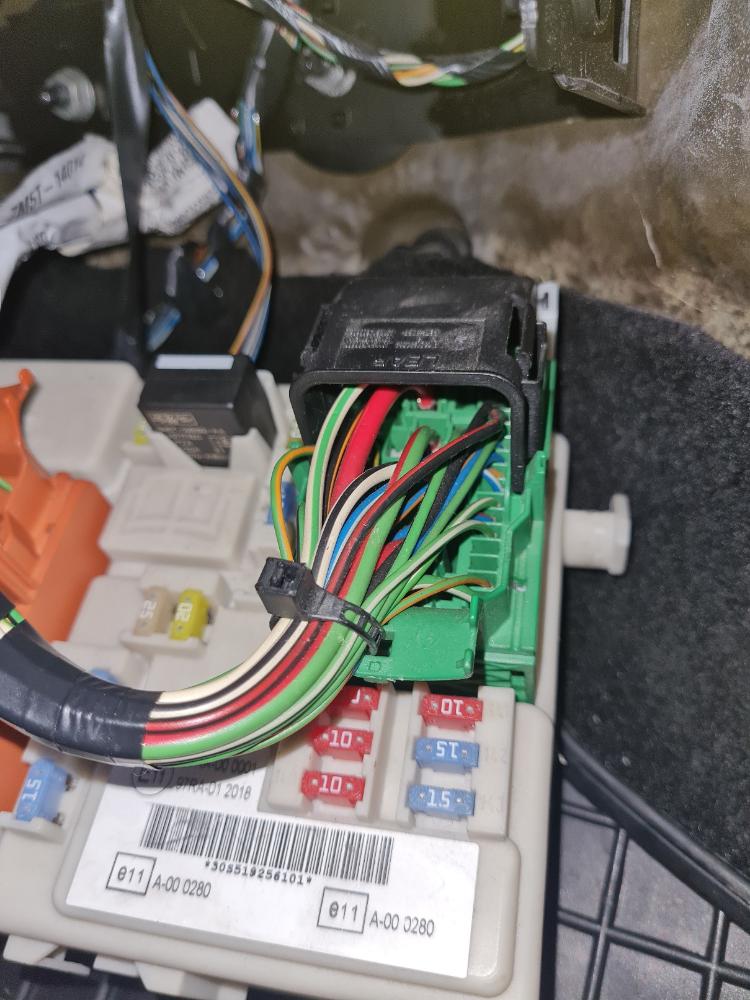

Ahoj pánové . Mám Forda Kugu 2010 5x4 s bezklickovym startem a senzorem deště . Dokážete mi prosím poradit ? Pročetl jsem to tu asi celé ale mě prostě světla nejdou . Světla se chovají stejně ať tam dám relé a pojistku nebo nedám . V zeleném konektoru mám z výroby osazené pozice 1 a 26. V černém konektoru mám osazené všechny pozice . Jediná změna je když dám pojistku číslo 110 tak po startu svítí potkavacky a při zakrytí senzoru se rozsvítí světla , ale nejde pak chcípnout motor při poloze světel na automat 🫤

na GEMu jsou 2 patice pro zasunuti rele, davas ho do te spravne? jsou u nich napsana oznaceni

Druhou pozici mám už plynou . Chybelo jen relé u zeleného konektoru a pojistka 20a . Tu jsem doplnil také.

takze jsi jen osadil pojistku F135 (20A) a rele R15 (vedle pojistky F135) ... velky zeleny konektor ma osazeny pin 1 (zeleno-cerveny drat) a ovladac svetel je na poloze AUTO ... zapnes zapalovani a svetla nesviti ... zajimave ... GEM je rady 7M5T-14A073-Jx (x je libovolne pismeno)? ten mely vsechny kugy z vyroby, ale muze tam byt nahradni Fx
