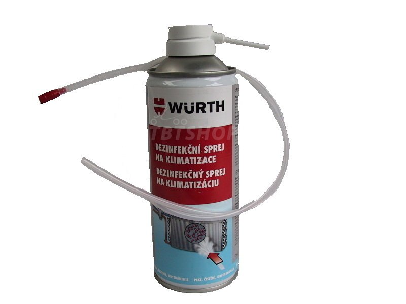

Tak jsem včera vyzkoušel klimu po "důkladné" dezinfekci pěnou na výparník a bohužel to moc nepomohlo. Pořád to smrdí po vypnutí klimy. Začínám být zoufalý. Přeci tam nebudu stříkat savo? Savo prý poškozuje hliník, tak to mi výparník nepoděkuje. Uffff, to bude dovolená....

Pokud jsi vystříkal k filtru kvalitní dezinfekci a do odvodu výparníku + otvorů v palubce např. dva spreje a stále páchne (což bych se divil).
Pak ti nezbyde nic jiného neč rozborka s mechanickým čištěním. Jinak budeš inhalovat plísně.

Výduchy ventilace nesmrdí, to by to smrdělo i pokud klima běží nebo naopak není používaná. I tak jsem je prohnal pěnou. Problém je jen při vypnutí klimy. Zkusím tedy ještě zakoupit tento Wurth spray. Snad je dobrej a vystříkat to od filtru znova.
Bohužel do odvodu výparníku se nedostanu. Zespoda je to zadeklované a stejně nemam zvedák a zboku od řidiče se nedostanu, neumim oddělat ten boční plast. Zkoušel jsem to a nechci nic utrhnout.

Pořiď ten Wurth, moc silnějších/lepších přípravků na trhu v pěně pro samodomo čištění není.
Pokud ti to nepomůže nezbude ti, než zajet do specializované dílny na klimatizace a nechat to tam profouknout pořádnou dezinfekcí co mají v litráži a míchají to dle potřeby.
Já použíl pěnu od Starline jen jako prevenci, ale taky oproti tomu Wurthu má třetinovou sílu a za třetinovej peníz.
