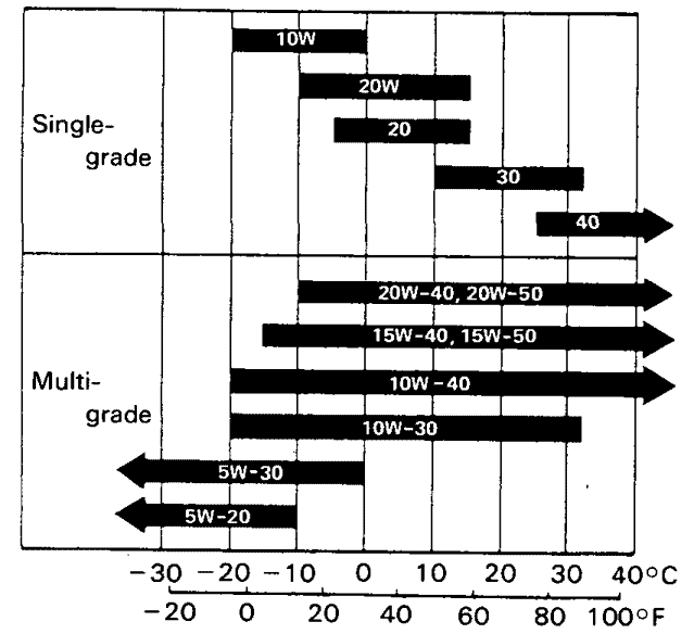

Na co přísady do oleje? Na to aby to rozpustilo karbon a ucpalo to tím rozpuštěným karbonem motor? Hloupost, do motoru patří pouze kvalitní olej.
maki: Zasíralo motor? O to vůbec nejde, rozdíl mezi 10W40 a 15W40 je pouze o studených startech, desítka funguje od nějakých mínus dvaceti kdežto 15W až od nějakých -5stupňu, což je pro naše podmínky nepoužitelné. Při provozní teplotě budou mít oba oleje stejnou viskozitu. Jinak ať tam klidně dá 10W, nic se nestane, podle zanešení motoru bych po té volil mezi polosyntetikou a syntetikou... Ale nejlépe 10W-40 polosyntetiku.

Ty zazracne prisady nejsou na rozpusteni karbonu, na to jsou prisady jiz v oleji obsazene.
cr4sh3r87 píše:maki: Zasíralo motor? O to vůbec nejde, rozdíl mezi 10W40 a 15W40 je pouze o studených startech, desítka funguje od nějakých mínus dvaceti kdežto 15W až od nějakých -5stupňu, což je pro naše podmínky nepoužitelné. Při provozní teplotě budou mít oba oleje stejnou viskozitu. Jinak ať tam klidně dá 10W, nic se nestane, podle zanešení motoru bych po té volil mezi polosyntetikou a syntetikou... Ale nejlépe 10W-40 polosyntetiku.
Viskózní třída SAE hraniční čerpací teplota [°C] - teplota, při níž je viskozita 60000 [mPa.s]
5W.............................................................. -35
10W............................................................ -30
15W............................................................ -25
20W............................................................ -20
Citace z clanku v casopisu AutoEXPERT, listopad 2004:
Rozdělování olejů na minerální, polosyntetické a syntetické je přežitek ze 70. a 80. let minulého století. Tehdy to mělo i svůj praktický význam. V dnešní době to již nic neříká a tyto termíny by se neměly už vůbec používat. Ostatně i respektované instituce API, SAE a ACEA je také na začátku 90. let minulého století vyřadily ze svého slovníku. Povede se to i nám?
Ing. Jaroslav Černý, CSc.
Ústav technologie ropy a petrochemie,
VŠCHT Praha
Konec citace.

Víš jakou vyžaduje viskozitu tvůj motor při určité teplotě, já vycházím z toho co vyžaduje motor, ne z toho jaká je viskozita při dané teplotě, to je nic-neříkající.
A všeobecná zkušenost je taková, že plná syntetika má více přísad které rozpouštějí usazeniny karbonu, proto jsem mu doporučil polosyntetiku, která má těhle přísad daleko míň.
Jinak mě tyhle chytrý texty neberou, jde mi o zkušenosti a o praxi...

cr4sh3r87 píše:A všeobecná zkušenost je taková, že plná syntetika má více přísad které rozpouštějí usazeniny karbonu, proto jsem mu doporučil polosyntetiku, která má těhle přísad daleko míň.
Nesouhlasim. Detergentni prisady jsou od toho, aby cistily motor od karbonu. Nevidim duvod, proc by v nem mel zustavat. Mimoto jejich obsah nema s olejovym zakladem obecne korelaci. S Tvym nazorem nesouhlasim.
cr4sh3r87 píše:Jinak mě tyhle chytrý texty neberou, jde mi o zkušenosti a o praxi...
Chapu...
