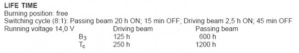

tak dneska jsem se fakt nas..l. Zarovka Osram Silverstar vydrzela "plnych" 4.000 km :!: :!: Dneska mi rupla. Ja proste uz nevim, i zarovka za 225.- vubec nevydrzi. Jsem pekne nastvanej :evil: :evil: Ja tam snad dam petrolejovy lampy... Nemyslite, ze muze byt problem v elektrice nebo nekde jinde? Ve me uz doufam ze neni, kdyz uz tam nedavam Filson :evil:

Myslim, ze vydrzela presne podle datoveho listu:

Ale ono se to tu už rozebíralo,že žárovky Osram silverstar,cool blue a podobné vydrží míň než klasika.Dávají více světla,tak si myslim,že se víc hřejou.A pak záleží(podle mého)jak se k nim i chováš.Četl jsem,že jim nedělá moc dobře,když třeba stojíš a svítíš.To je klasika na přejezdech,že někteří světla nezhasínají.To světlo se nedokáže chladit a stoupá tam teplota.Tudíž se zkracuje životnost.Ale svítí lépe než ty levné.Takže si jen musíš vybrat jestli "občas" nějakou vyměníš a v noci budeš vidět a nebo ne.A v neposlední řadě taky záleží na jaký kus narazíš....
Já mám osram cool blue od 18.9.2007 a najetých 5000 km bez nějakých drobných.Zatím stále svítí....

Nejspíše ano ,altík dává více voltíku než třeba dřívější auta.Na mém předešlém autě, Fieste XR2i jsem nikdy za dobu co jsem ji měl(6,5 roku) nemusel měnit žárovky a to jsem tam měl 4 roky v kuse Osram Cool Blue H4 a svítil jsem pořád (den i noc) :wink:
