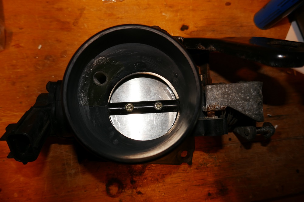

Tak já nevím děcka. Konečně sem se dokopal k tomu udělat tu škrtící klapku. Nakonec sem si ju nechal vypálit z hliníku, zaslepil kanálek volnoběhu a provrtal 6mm díru a odbrousil ty kraviny.
Jak to teď jde do otáček a za plynem je neskutečný, hlavně v nízkejch někde do 3000. Dřív strašně trvalo, než se to sebralo (ale nějak sem to neřešil, nebylo s čím srovnat a říkal sem si prostě atmosféra), teď to fakt "letí". Když sem si do toho ráno sedl, tak sem myslel, že to je jenom placebo, ale teď cestou z práce sem si dal pár zatáčkovitejch úseků a fakt je tam velkej rozdíl, nad ty 3000 už ne, ale do tý doby :hhura: Každopádně co to začalo dělat s otáčkama, to sem do těď nezažil, padají stejně pomalu a navíc se zastovujou kolem 1500 a to do teď nedělalo. Nemáte někdo zkušenost i s tímhle?

Máš pravdu, moc páru o tom nemám, čerpám informace tady, kde se píše zaslepit kanálek, rovnou klapku a vybrousit což sem udělal. Nakonec se otáčky chovají možná ještě hůř než předtím, příjemný zjištění je ta chuť jít za plynem. A neboj nedělal sem to na svojí klapce, ale sehnal sem jinou, kterou sem upravil, takže tu původní mám v nedotčeným stavu. Začni znova, co to znamená, chceš mě říct, že když koupím další a udělám ty stejný úpravy bude se to chovat zase jinak? Jakože co kus to originál?

Na diagnostiku se podívat můžu, ale nevím jestli něco nastavím, když fyzicky je klapka zavřená. Potenciometr je dobrej, ten sem měřil jak ohm metrem, tak přes diagnostiku. No nic zkusím ještě jednou zalít dírku a vyvrtat menší.

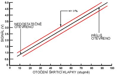

Není moc čas, takže sem si zatím vyrobil záslepku pod volnoběžnej ventil (až vychytám správnej průměr opravím celou klapku) a do ní 5mm dírku a vypadá, že se to chová dost podobně. Připojil sem diagnostiku a jestli chápu tu tabulku dobře, tak mám hodnoty trošku mimo (snímače polohy klapky mám dva oba sou jetý a jeden na volnoběh 19,22% a druhej 20,39%) . Jak tady psal vitr73 o nastavení volnoběžnýho ventilu, tak na něm sem nic na nastavení nenašel, je to jednolitej kus hliníku (či co) a konektor, šroub žádnej. Takže zkusím poštelovat doraz klapky a dostat se na těch 13% na volnoběh. Jenom nechápu když je ta klapka fyzicky zavřená a já si začnu hrát s dorazem, tak ju zase trošku pootevřu ne? Jinak pro zajímavost hodnoty tady.
