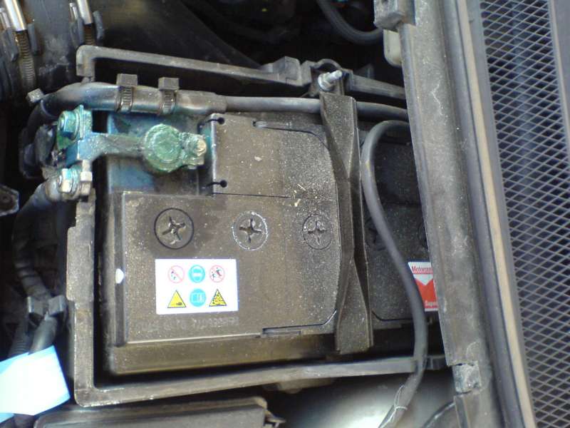

chlapi, potreboval bych poradit. chtel jsem vytahnout baterku a hodit na nabijecku , ale nevim jak ji vytahnout :mrgreen: je z pulky utopena pod steraci. nahoru by sla povytahnout cca 5cm ale je vyssi takze, tak to nepujde. doufam ze se pri vymene nemusi sundat ten plast kolem steracu :o . neni na to nejaka finta ? diky moc za zkusenost :wink:

No tak s tím počítej, že ty plasty budeš muset sundat ale já bych se na to asi vykašal a odpojil jen plusko a nabil jí...jestli je v ní tedy dost náplně...jestli ne, tak Tě to nemine...já mám takhle zkur..ně umístěnej pilovej filtr a když jsem to měnil poprvé tak jsem ten plast natrhnul, protože se mi ty stěrače taky nechtěly sundávat...pak už jen svářeč plastů... :lol:
horis píše:chlapi, potreboval bych poradit. chtel jsem vytahnout baterku a hodit na nabijecku , ale nevim jak ji vytahnout :mrgreen: je z pulky utopena pod steraci. nahoru by sla povytahnout cca 5cm ale je vyssi takze, tak to nepujde. doufam ze se pri vymene nemusi sundat ten plast kolem steracu :o . neni na to nejaka finta ? diky moc za zkusenost :wink:

Stormland píše:No tak s tím počítej, že ty plasty budeš muset sundat ale já bych se na to asi vykašal a odpojil jen plusko a nabil jí...jestli je v ní tedy dost náplně...jestli ne, tak Tě to nemine...já mám takhle zkur..ně umístěnej pilovej filtr a když jsem to měnil poprvé tak jsem ten plast natrhnul, protože se mi ty stěrače taky nechtěly sundávat...pak už jen svářeč plastů... :lol:
no kdybych mel moznost ji nabit v aute tak to neresim, jenze nemam garaz, takze ji potrebuju nabit doma :idea:
