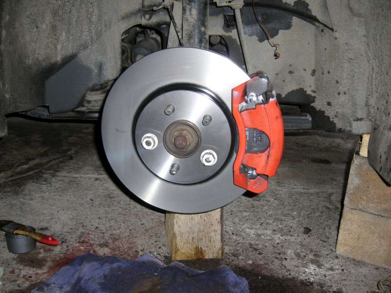

05/1996 - Ford Mondeo - MK I - 5 dv. - 1.8 82kW Zetec-E - 198500km Obrázek

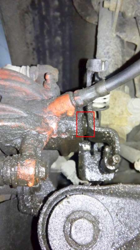

... na levém zadním brzdiči na našem MkIII tudy(označeno červeně) prosakuje brzdová kapalina ... nějaké zkušenosti, co s tím? je tam nějaké těsnění? vyřešila by to opravná sada Frenkit ? nebo co myslíte ?

Je tam těsnění , ale jsi vyjimka , ostatním i mně to spíše zatuhne a nefunguje ručka.....
Opravnou sadou to dáš do hromady. Mohu jen poradit, když to natrénuješ na jednom třmenu, tak bych preventivně udělal i ten druhý.

no možná to udělám ... díky za reakci :) ... a vytaženej třmen ... na tom se vyřádil nějaký "odborník" :irre:
a měnil jsem i přední ... TRW ... s očištěním dosedací plochy pod kotouč je to drbačka na 4 hodiny ... ale je to udělané pořádně :)
