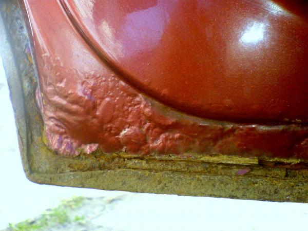

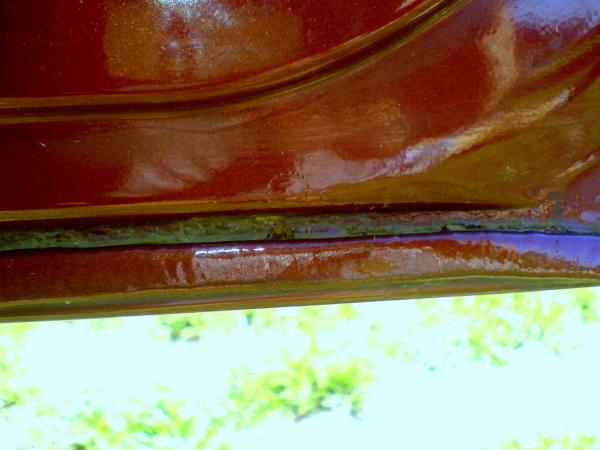

Myslím že je to na výměnu, i když ty moje LZ dveře vypadaly hůř.
Na spodním obrázku jsou dveře před opravou
PZ dveře 1.jpg (33.46 KiB) Zobrazeno 1434 x
LZ dveře 2.jpg (39.61 KiB) Zobrazeno 1434 x

Tak to jsem zvědav kdy tam budem zase po opravě klepat na dveře,že chceme zase... :lol:

Tak jsem doma z návštěvy.Byl jsem teda na Kladně u Charouze a narazil na moc příjemného technika.Chtěl servisku,kterou jsem mu předal.Říkal,že je blbý,že tu nemám razítka,ale zkusíme to.Nafotili jsme to a řekl,že to pošle na centrálu.Díky těm chybějícím razítkům nic nezaručuje.Každopádně pokud to vyjde,tak auto 14 dní neuvidím.Je to odstrojit,v Žebráku mají lakovnu atd.A bylo by to na komplet výměnu dveří,žádný opravy.To mě teda upozornil na tu možnost jiného odstínu.
Ten kdo teda dveře měněné měl,byl tam velký rozdíl v těch odstínech?Dá se to pak nějak rozleštit nebo něco?
A perlička byla,když si ověřoval auto podle Vin a přišel mi říct,že to auto musí mít benzínovej motor.Krve by se ve mě nedořezal.Musel sem čumět jak puk...Za chvíli si ale všimnul,že si spletl písmenko.... :lol: Tak teď budu 14 dní čekat....

Já jsem je měl měněné před dvěmi lety a odstín je celkem poznat. U mě je trochu tmavší. Jinak jsem to měl u Ford Charouz Žebrák. Nakonec jsem byl ale rád, že je vyměnily a s korozí je klid.

Podívej se prosím na mé fotky a pověz mi,jestli z venku je něco vidět....Před zimou venku absolutně nic nebylo a zevnitř to aspoň já až tak moc nestuduju.Koroze prostě ani tam nebyla tak markantní.Byla vevnitř dveří.Teď přes zimu to pořádně nemělo cenu mejt.A když jsem to asi před 3 nedělema umyl,tak jsem to teprve pořádně viděl.Chápu,že se Fordu nechce solit,ale znám spoustu jiných a daleko starších aut a jsou netknuté.Vzhledem k tomu co tu čtu,tak se o výrobní vadu jedná a pokud daj záruku 12 let,tak je 12 let záruka.S tou rukou je to nešťastné přirovnání,ale pokud si koupím boty a začnou se mi někde rozlepovat,tak nikdo nezkoumá zda v nich ještě půl roku šmajdam...Je jasný,že pokud bych měl sežraný zadní dveře a zvenku,pak jsem blb,ale pokud to mám sežraný třeba jako já.....Hádal bych se! :wink:
