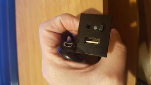

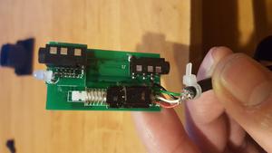

Zdravím. Dostala sa mi do rúk takáto vecička. Dalo by sa to zapojiť tak aby sa dali prehrávať mp3 s usb? Alebo aspon ako nabíjačka? Dakujem.

Na přehrávání MP3 to můžeš použít akorát jako vstup pro usb flashku když máš bt modul se vstupem usb. Kdybys to chtěl jenom jako nabíječku, tak to připojíš k nějakému adaptéru 12V-5V. Aux (jack 3.5) samozřejmě připojit můžeš přímo k rádiu.

Chcel som to napojit na zapalovac a mal by som to ako nabijacku.Ale neviem ktore draty. Aux nepotrebujem, ten mam v kastliku a nepouzivam ho.

Na zapalovac to nepripojuj, tam je 12V, na usb potrebujes 5V. Na zapalovac pripoj adapter a vyvod z adapteru muzes pripojit na cerveny + a cerny -

Aky adapter ?

Buď něco takového do zapalovače
http://www.mm-d.cz/img/p/9/6/5/5/2/96552.jpg
Nebo třeba toto a dobastlit
https://m.aliexpress.com/item/326907948 ... platform=y

Aha. To prve prave ze nechcem. Radsej teda objednam ten adapter a pockam mesiac kym to pride. Dakujem za rady.

Taketo nieco moze byt?
http://www.menicnapatia.sk/12v-24v-na-5 ... 3a-32.html
Odoslané z Galaxy S6

Může, ale odkaz na Aliexpress ti nabízí za poloviční peníze, dá se tam najít i za 3$, včetně poštovného a už je to zrovna s USB konektorem
