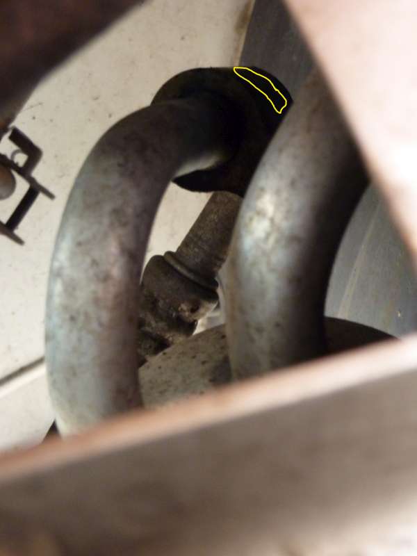

Ahoj, přidávám se do klubu prasklých hadic, což v létě strašně potěší
. Na fotkách sem vyznačil prasklé místo. Kolik po mě ve Fordu za tu hadici budou přibližně chtít a na jak dlouhou ta výměna je?
edit: koukám že Klvys řešil ve svojí galerii něco podobného, je to ta stejná hadice?

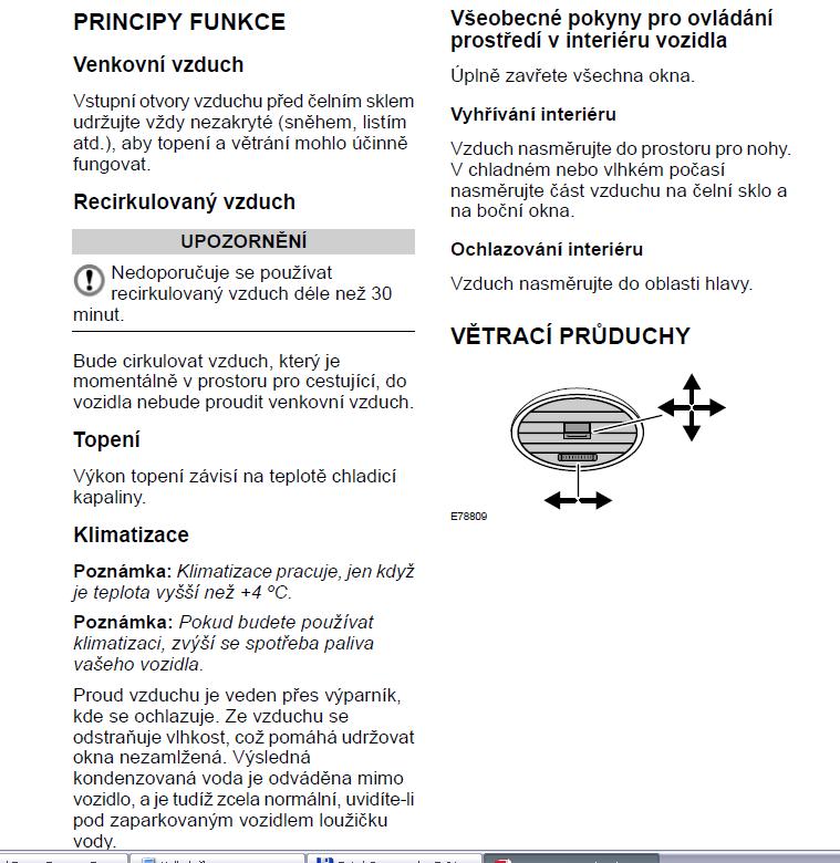

Nefunkční klimatizace Ford Focus 2005
Zdravím.
Minulou sobotu jsem koupil Ford Focus 2005 1.6 a už na místě při koupi jsme zjistili problém s klimatizací (který nám však negoval jeden technik, kterého jsme si náhodou našli na netu a volali mu - i proto jsme auto nakonec koupili). Problém je ten, že klima při zmáčknutí tlačítka A/C nesepne (tzn. neslyším ani zvuk secvaknutí, ani nenastane pokles otáček). Včera jsem s tím byl v servisu Fordu a něco s tím dělali (dle faktury klimu naplnili chladivem, obnovili system A/C a provedli evakuaci a naplnění - aspoň to je na faktuře), stálo to 2 000 Kč a po této opravě se zdálo, že klima sepíná. O hodinu později tomu tak už nebylo, klima nesepne (tzn. dělá to, co před opravou). Takže je otázka, jestli je to silným mrazem venku - což nám právě před koupí potvrdil ten technik, kterému jsme se dovolali (včera to měli nějakou dobu na dílně, kde bylo tepleji než venku, takže pokud by se klima po naplnění sepínala, tak to mohlo být teplejším prostředím v dílně), na druhou stranu se spíš obávám, že problém bude s klimou jako takovou, že by i při mrazech měla spínat. Takže otázka je, jestli je opravdu něco s klimatizací a případně jak tento problém vyřešit a případně kolik to může až stát? Včera mi v servisu vyhrožovali, že to může stát v nejhorším případě až 20 tisíc (jinak ceny v daném autorizovaném servise přemrštěné zdá se nebyly a jednání bylo taky slušné - Ford Maier Praha)...už teď se ale trochu biju do hlavy, že jsme auto koupili, pokud se bude jednat o problém zásadnějšího rázu.
Díky za jakoukoliv odpověď.
MK2
- Příspěvky: 4585
- Bydliště: Kolín, Nedašov
Re: Nefunkční klimatizace Ford Focus 2005
Někdy stačí si jen přečíst návod k použití daného výrobku....
Poznámka: Klimatizace pracuje, jen když je teplota vyšší než +4 ºC.
Neni zač
Neni zač
2012 Mazda 3 2.0DISI 111kW
- Příspěvky: 25000
me automaticka klima pise "ON", ale nepracuje ... manualni klima se ani nerozsviti?
- lucky.jack
- Příspěvky: 8465
- Bydliště: v Hradci Královým
Manuální klima se rozsvítí, ale taky nejede.
paulhewson
- Příspěvky: 2
- Registrován: 26.01.2013 10:00
MK2 píše:Někdy stačí si jen přečíst návod k použití daného výrobku....
Neni zač
Díky za rychlou odpověď, zdá se, že můžu být do jara klidnější. Teď to samozřejmě v manuálu taky vidím, dokonce tam mam napsáno, že funguje až od 5+ stupňů Celsia. Co mě na tom ale točí, že to neví v autorizovaném servise (kde jinde by to měli vědět lépe?), kde jsem auto měl a vytáhli tak ze mě 2 litry za vypuštění klimy, otestování a znovunaplnění...
