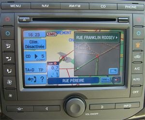

Čau, prosím o radu. Mám navigaci typu Denso a chtěl bych do ní nahrát českou mapu, musim mít udělaný nějaký flash, nebo bude fungovat i pálené dvd ?
Mám tenhle typ navigace

palene dvd ti pojde bez problemov, otazka vsak je ake stare mas auto, ci nebudes nahodou potrebovat update, aby mohli bezat nove mapy....
btw odkazy na update ako aj mapy su na prvej stranke tohto vlakna.
P.S. prosim vypln si podpis ake mas auto, potom sa lahsie reaguje :wink:

Měl bych to mít OK, jsem totiž nováček :D... Podle toho, co jsem zde vyčet, jsem pochopil, že může na tuto navigaci fungovat také mapa pro Toyotu. Vypálil jsem tedy image na DVD-R 4,7 GB v programu ImgBurn rychlostí 2x a navigace mi toto dvd nebere. Možná to bude tím updatem no. Proto bych se chtěl zeptat, jakým způsobem mám vypálit ten update.

no, skus to vypalit na DVD+R a zmenit booktype na DVD-ROM
minuska sa mu moc nechce čítať ale keď už budeš mať vypalovanie v malíčku tak ti to aj mínusko zožerie ;) - to sa týka máp
update treba vypálit na mínusko a neprepínat na dvd-rom
sa ospravedlnujem som si zle precital tvoju otazku, snazim sa zobrazit POI na mapach toyoty a toto mam zapnute tak bokom :)

Problém je, že mi v ImgBurnu nejde změnit bookytype :( , zřejmě něco dělám špatně.

Prosim tě a nevíš, jestli se to DvD s českou mapou dá koupit originál, třeba u autorizovanýho dealera ?

no, tak to moze byt problem mechaniky, nie kazda sa da zmenit booktype :( mne napriklad na notebooku to nejde, tak musim palit na externej samsung alebo na lg v stolnom kompe
myslim ze mapa sa da kupit ale stoji asi 6000kč, to radšej napíš odkial si a požiadaj niekoho z okolia kto ma mapy a skoč za nim...
btw. chlapci mám mapu toyota ktora naviguje hlasom a zobrazuje POI ;) takže ak sa podarí zohnat nove mapy toyota tak to viem prerobit ;)

Zkusil jsem ten update vypálit na DVD-R Verbatim 4,7, v ImgBurnu jsem s booktypem nic nedělal a když dvd šoupnu do navigace, tak mi to stále píše disk error, už jsem celkem zoufalý :D.

ragnarocks, použi teda na vypalovanie nera ... cez nera to funguje bez problemov.aspon update teda

A jaký máš Nero ?

ide to na nero 6, 7, 8 aj 9 mám to vyskúšané na všetkých :) teraz mám 7 a 9 a ide
Igy,maximus, boban : vdaka za komplimenty :) snad sa spojime viacerý tak dokážeme spraviť hlasovú navi aj v CZ/SK jazyku ) najhoršie na tom je vlastne fáza 1 a 2 t.j. spravit tu tabulku a z počutia (odposlechu) nie moc kvalitného zvuku zapísať anglické hlášky a preklad do CZ/SK. potom tých xtisíc hlášok nahrat do kompu ... myslím že to je najhoršie a časovo najnamahavejšie :(
tak čo zozbiera sa nás tu pár? založíme si vlastné vlákno, kde si uploadneme tabulku, a potrebne programy budeme sa tomu venovať?
